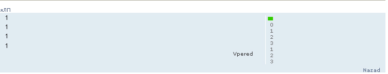

Понадобилась помощь по языку.
Суть такая.
В приложенном архиве два файла.
Один HTML, второй CSS.
HTML - это упрощенная до последнего страница с сообщением нашего форума.
Путем ряда экспериментов нетрудно убедится, что надпись Nazad всегда расположена внизу. Всегда. Независимо от размера левой части.
Вопрос - как это реализуется? Нужен точный ответ. Ответ, что "... это реализуются при помощи div и CSS..." меня не устроет. Ответ нужен, что бы тоже самое сделать с надписью Vpered.
Может поможите? А?

Re: Нужна помощь по HTML.
Сообщение ShineOn » 19 апр 2008, 13:33
Лёша, добавь тэги <td>..</td> на секцию Vpered, у меня заработало:
<td>
. . <div class="postbody">
. . . . <div class="content">1<br>1<br>1<br>1<br></div>
. . . . <div class="back2top">Vpered</div>
. . </div>
</td>

Сообщение Страусь » 19 апр 2008, 14:06
ShineOn писал(а):Лёша, добавь тэги <td>..</td> на секцию Vpered, у меня заработало:
Играл не угадал.
У меня не работает.
Сообщение ShineOn » 19 апр 2008, 18:22
Переделал вот так в виде таблицы 2x2, теперь обе надписи (Vpered и Nazad) ВСЕГДА будут внизу. Пропорции или физические размеры столбцов и всей таблицы можно подогнать по месту.

Сообщение Страусь » 20 апр 2008, 05:57
ShineOn писал(а):Переделал вот так в виде таблицы 2x2, теперь обе надписи (Vpered и Nazad) ВСЕГДА будут внизу.
Благодарствую. Можно и так поступить.
Но что же заставляет Nazad уходить в самый низ... "... и где у него кнопка ..." (С) Фильм про Электроника.
DrFOX писал(а):А так не проще?
Нет. Это нужно не для этого.
Вообще это нужно для тог. что бы подпись в сообщениях была всегда внизу, а не сразу за текстом как сейчас.

Сообщение Страусь » 21 апр 2008, 10:53
Не, мужики. Вы немного не поняли.
Что-то заставляет Nazad смещаться в конец правого столбика.
Вот бы найти, что заставляет смещаться и применить тоже самое к Vpered.
То, что можно решить другими конструкциями, это хорошо. Но ведь что-то заставляет смещаться ...
