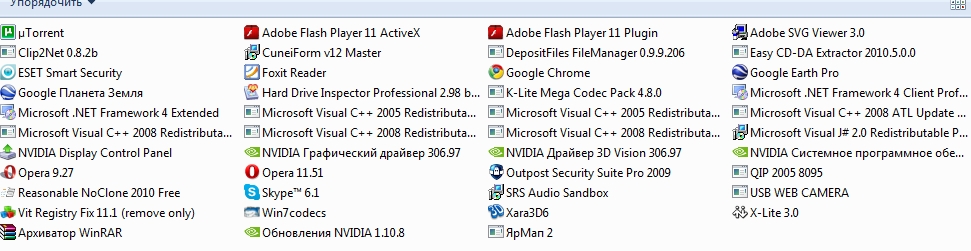

Сообщение morbid » 03 апр 2013, 20:28
Поскольку когда дрообился, оставили 20ГБ. под него. В то время этого было заглаза.
Сейчас постоянно "стонет" мало место осталось 80-100 мб.
Вроде почищу систему до свободных 1.2-1.5 ГБ, через пол часа опять.... мало место осталось 80-100 мб.
Что посоветуете други? :cry:
Программ не много установлено совсем, вот скрин:

Re: что с системным диском :С
Сообщение Gubkin » 03 апр 2013, 20:35
поставь прогу http://windirstat.info/
поможет понять где утечка ))
Сообщение Стож » 03 апр 2013, 20:40
morbid писал(а):В то время этого было заглаза.
Win7? Если да, то этого просто мало...
Сообщение impfree » 03 апр 2013, 20:42
файл подкачки зафиксировать в объеме, сейчас стоит автоматический размер. и восстановление системы отключить или выделить меньше процентов от объема.
а лучше добавить диску объема. в 7-ке это можно делать "на ходу"
Сообщение avst » 03 апр 2013, 20:46
morbid писал(а):Что посоветуете
Сам HD какой? 20 Гб маловато даже для ХР, мне кажется. Если есть возможность "подвинь" диск С до 80-100 Гб. Типа Акронис Диск Директором
Сообщение BlkDem » 03 апр 2013, 20:51
+1 к диск директору.
Если винт тупо маленький, то купить новый поболее и перенести образ системы этим инструментом http://www.acronis.ru/homecomputing/pro ... /#overview.
Сообщение Maddik » 03 апр 2013, 20:55
Значит так:
1) Почисти все временные файлы, кэши всех браузеров. Если не знаешь как, пиши какой браузер - расскажу как
2) Почисти все папки закачки браузеров
3) Очисти корзину
4) Почисти рабочий стол, все фото\видео и т.д. с рабочего стола перекинь на диск Д
5) почисти папку закачки пользователя, пиши какая винда, подскажу
6) Если стоят менеджеры закачек говори какие
7) Почисти реестр
8) Почисти прогой все хвосты от удаленных программ
Сообщение avst » 03 апр 2013, 20:58
BlkDem писал(а):Если винт тупо маленький
Даже если он маленький, до 100-250 ГБ, объединить в один. На нем оставить систему. А для файлов и архивов прикупить второй винт. И надежность сохранения фото, фильмов, документов и т.д. сохранится и сохранность системы, сохраняя образ с помощью того же True Image повысится.
Тавтология получилась какая-то :D
Добавлено через 3 минуты 2 секунды:
Maddik писал(а):Почисти
+1. Это надо делать периодически всегда. Очень удобна для этого CCleaner
Сообщение докторишка » 03 апр 2013, 21:10
щаз такой кайф...... терабайт выносной...... и ПЕсня!! на нём с акронисом всё умещается.....
Может я и туп.. но если пожирается пространство харда... то либо это вирус... либо хард рушит
ся.
20 ГБ под XP sp-3!! ХА -она 7 гигов всего кушает... c дополнительными программками.
Тем и ЗАМЕЧАТЕЛЬНА XP !!!!
Я с неё не слезаю до сих пор( ресурсы НЕ ЖРЁТ)
И.. в начальном посте непонятно . А какой общий то объём винчестера?
20 гигов под системный(С) остальное (D) под программы..... , , прикупить за 3000руб терабайт внешний под образ системы и ВСЁ ПРОЧЕЕ и не париться!!
Сообщение Gubkin » 03 апр 2013, 21:14
а .. забыл.. набери пуск - выполнить "powercfg /hibernate off" :wink:
акронисом диск директором не разбивай... хрень, Paragon Partition Manager рулит
