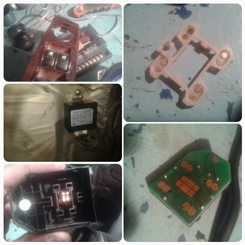

Сообщение Bel-lex » 31 мар 2015, 06:11
Всем привет! Добрался я до зеркал. Не работала регулировка. Начал с предохранителей. потом полез в дверь. Снял почистил блок зеркал, и разобрал кнопку, все почистил WD40, зубной щёткой и ватными палочками). Теперь все работает.
