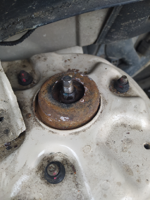

Вчера при поездке из Калуги влетел в яму.
Метров через 200 после инцидента начался жуткий грохот в области переднего правого колеса.
Итог - то, что на фото.... дополз до пункта назначения на аварийке 20 км/ч, стойка болтается в седле....
если я правильно понял, разбило опорный подшипник и/или изолятор-стойку.
Для ремонта планирую заказать:
HYUNDAI/KIA 546102P000
Опора переднего амортизатора KIA SORENTO
HYUNDAI/KIA 546122P000
Подшипник опорный пер аморт SORENTO/ SANTA FE
HYUNDAI/KIA 546191M000
УПОРНОЕ КОЛЬЦО СТОЙКИ АМОРТИЗАТОРА
Подскажите, на первый взгляд все ли правильно заказываю? Подшипника беру 2, изолятор-стойку тоже 2 или на одной стороне заменить достаточно? Развал мне сказали обязательно делать. Может что еще заказать на всякий случай.

я такую яму помню только на 124-м мерсе, но там вообще стойку вырвало из стакана )) и еще козлина капот помяла )

пункт №2,я поменял бы на FFF... с стр 17 Тема: Замена опорного подшипника
+ ещё 54633-2р000

[user]...Михалыч![/user] писал(а):пункт №2,я поменял бы на FFF...
спасибо, заменил. Я так понимаю, что разбило изолятор-стойку... Добавил верхнюю резинку под пружину на всякий случай. Развал надо делать, правильно?
и еще вопрос - опоры (изолятор-стойка) в паре меняются или замены одной достаточно?

StarKorsar писал(а):[quote=Развал надо делать, правильно?
я бы сделал...

Скорее не развал, а схождение - развал не регулируется, а удар по рулевым тягам может не пройти бесследно.
Я бы опоры обе поменял (у себя менял обе, хотя подстукивала одна) - и забыть ещё на сотню тысяч.

вчера меняли опорные подшипники... снятие опоры с правой стороны заняло 1 час...прикипело так, что только болгарка смогла справиться... :shock: пришлось резать опору на мелкие кусочки...

уффф... но всеравно лучше менять опору и подшипник вместе)

подшипник рассыпался (при ударных воздействий), ещё до резки опоры...
