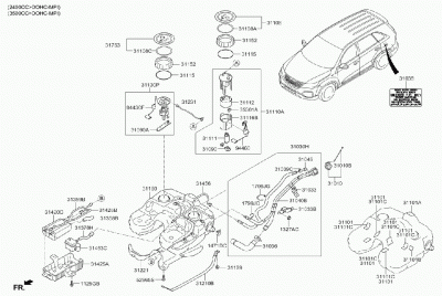

Приветствую.как проверить исправность топливных насосов?. Хотя понятно тот что в левой стороне бака если авто работает и насос работает . А как проверить правый-перекачной? Как проверить датчики уровней топлива? Потому как при четверти бака сорик глохнет.

marc-svoy писал(а): А как проверить правый-перекачной?
С какого там второй насос и второй датчик уровня?

Сообщение marc-svoy » 08 мар 2019, 00:22
как то так

Сообщение syv » 08 мар 2019, 09:10
marc-svoy писал(а):как то так
Даа, датчика два, а насос один

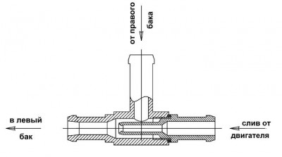

Re: Топливные насосы.
Сообщение marc-svoy » 08 мар 2019, 09:36
И как жижа перекачивается из правой половины бака?
Сообщение Ramb » 08 мар 2019, 10:04
marc-svoy
физика))))
Сообщение syv » 08 мар 2019, 10:22
marc-svoy писал(а):И как жижа перекачивается из правой половины бака?
Физика...
Сообщение ...Михалыч! » 08 мар 2019, 11:13
струйник -струйником ,но может сетка (31090-2D100) правого полубака забита...
