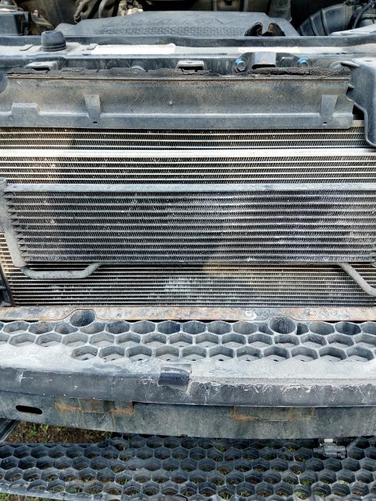

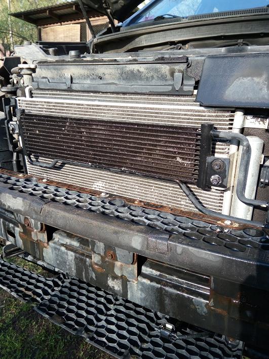

Сообщение ...Михалыч! » 30 апр 2018, 08:39
...Михалыч! писал(а):у себя мыл недели две назад(со снятием бампера) - блин грязи!!!
вчера снова мыл...обратите внимание на слой солей -реагентов на усилителе бампера(фото до мойки)...такой же слой и на радиаторах...
после мойки...
до мойки...
