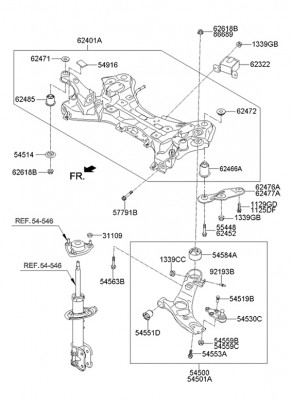

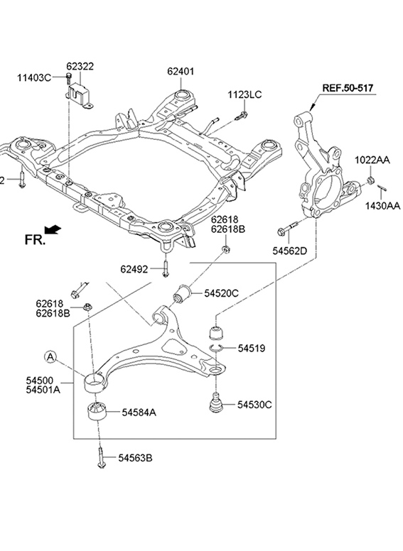

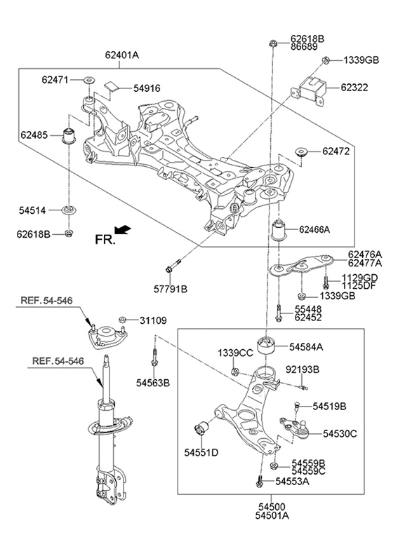

Перед 2009г
Перед 2013г

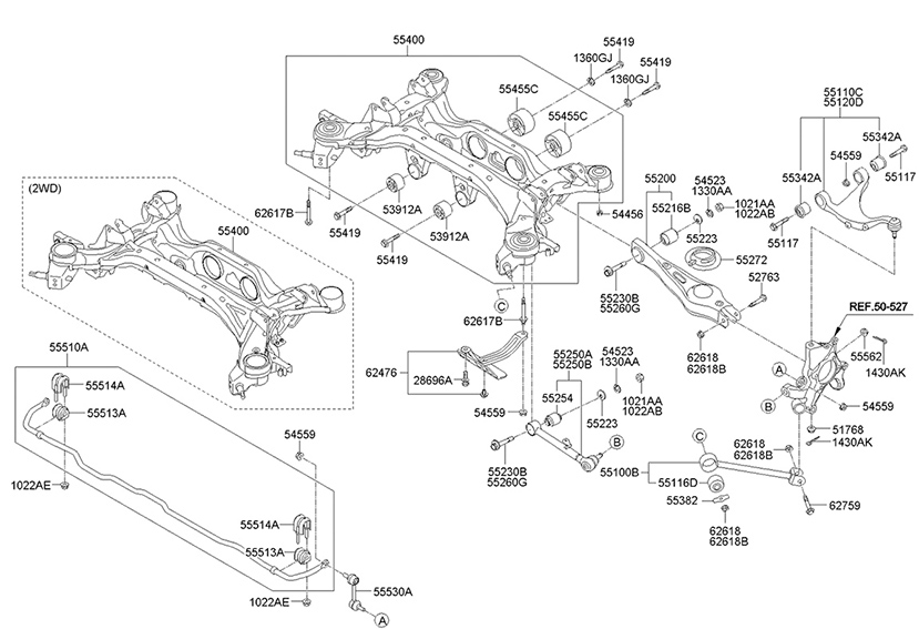

Зад 2009г
Зад 2013г

Янц Евгений
Ну так какие там отличия... Кроме подрамника и иной формы нижнего рычаша???

Ramb писал(а):Ну так какие там отличия... Кроме подрамника и иной формы нижнего рычаша???
Продолжу список - "Кроме" опорников, опорных подшипников, пружин, стоек, рулевой рейки, стабилизатора, стоек стабилизатора, шаровых. А так да..., один в один.
Теперь по задней подвеске. Обратите внимание что на XM четыре рычага, на XM F/L три рычага на сторону и кинематика иная.
Кузова похожи только снаружи, платформа полностью изменена.
Этого достаточно чтобы иметь свои болячки.

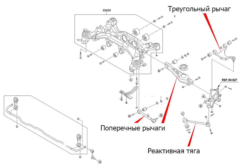

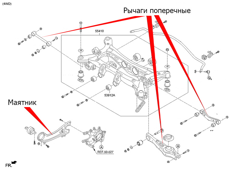

Ramb писал(а):В задней подвески не и xm и fl 4 рычага... Загляните под машину)))
Зад F/L: три поперечных рычага и ступица на маятнике. Стабилизатор сзади.
XM : два поперечных рычага, один треугольный и реактивная тяга. Стабилизатор спереди.

Янц Евгений писал(а):Зад F/L: три поперечных рычага и ступица на маятнике. Стабилизатор сзади.
к сожалению у вас плохо с мат частью... пожалуйста сфотографируйте заднюю подвеску колеса спереди и сзади ... и выложите сюда и мы вместе посчитаем

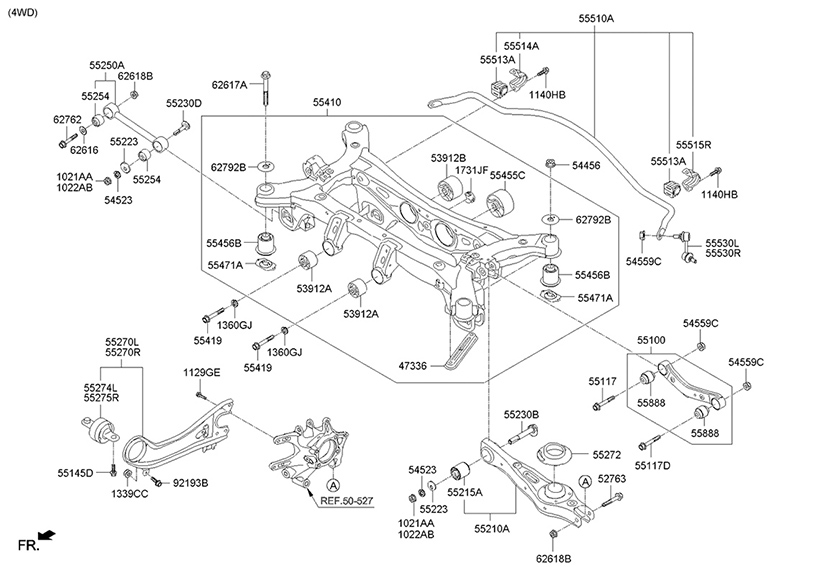

Re: Стук в передней подвеске при проезде по неровностям
Сообщение Янц Евгений » 04 апр 2016, 07:01
2009 год
2013 год
Только слепой не заметит разницы в подвесках.
Рома, ты не обижайся, но с таким же успехом Ты можешь на форуме Санта фе, доказывать одинаковость подвесок Санты 12-го года и Соренто 09-го.
Сообщение Ramb » 04 апр 2016, 11:01
Янц Евгений
Евгений исходя из того что вы написали, а уж тем более тех картинок которые приложи, есть только один вывод, к сожалению вы не представляете ни о конструкции подвески, ни о кинематике... это печально
вы умудрились напутать всю терминологию... но как говорил мой препод по сопромату ни учится ни когда не поздно...
и так начнем разбор полетов... мы с вам рассматриваем независимую много рычажную подвеску на продольный и поперечных рычагах...
для начало рассмотри подвеску XM, она состоит из 3 поперечных рычагов и одного продольного (ну ни как не реактивной тяги Янц Евгений... для сведения реактивная тяга это тяга Панара... Определение Тяга Панара — элемент конструкции автомобильной подвески, реактивная штанга, препятствующая перемещениям оси (моста) в зависимой подвеске колёс в поперечном направлении., но не как не в продольном!!! кстати в советской и российской учебной литературе их именую штангами)
вы спросите, а почему этот рычаг стоит не продольно оси машины... и будете правы, этот рычаг стоит не параллельно, а под углом это сделано для подруливания задней оси как пример на классическом сорие коротеньки внутренее рычаги тоже стоят под углом к центру поворота задней оси (поворот оси не находится в центре машины).
Кстати благодаря этой особенности XM имеет избыточную поворачиваемость, кстати много автопроизводители которые внедряли такие решение в последствии на одной модели отказывались от такой схему (к примеру Пежо).
Вообще работа много рычажки тем более кострированной 4 рычагов довольно интересна.
Дальше перейдём подвеска FL ну тут практически все верно написано кроме продольного рычага которого Янц Евгений обозвал Маятник :shock: ... что это такое к сожалению я не знаю... ну термин я понимаю, но в подвесках этот термин используют в других узлах... так вот это называется продольным рычагом, я даже больше скажу что рычаг бывает как с двумя шарнирами подвижными так и с шарниром и жесткой заделкой.
Для чего это сделано, чтобы уменьшить избыточную поворачиваемось... это сильно заметно по поведения машины врезки коротких поворотах!
ну это если вот очень просто объяснить...
А вообще если бы Янц Евгений вы по смотрели как называются эти рычаги в каталоге откуда вы взяли эти картинки (кстати на английском они верно именуются) то у вас еще меньше бы вопросов было бы...
что бы не быть голословным откуда я это все тут вам вещяю... ну для начала это википедия (не очень люблю этот ресурс ... я доверяю учебным и научным изданиям)
так для примера:
есть очень хорошие учебники для студентов которые используются в МАДИ, к примеру:
"Автомобили. Рабочие процессы и расчет механизмов и систем". 2007 А.Н.Нарбут
"Теория и конструкция автомобиля" 1967 В.М.Кленников Е.В.Кленников
"Автомобили. Конструкция и элементы расчета" 2006 В.К.Вахламов
"Проектирование подвески автомобиля" 1976 И.Н.Успенский А.А.Мельников
вот еще интернет ресурс для студентов МАДИ, очень полезная библиотека
если интересно могу выложить на диск книги и методички если кому интересно! у меня много различной литературы)
вообще я очень сумбурно и не полно ответил по теме, я её еще перечитаю возможно что то поправлю или дополню, на самом деле данная тема очень сложна и я не владею всеми знаниями по ней к сожалению...
Сообщение Янц Евгений » 04 апр 2016, 13:31
Рома!!!!!!! С такими головокружительными знаниями названий, Ты смеешь утверждать что подвески одинаковы?
Или просто решил задавить меня знаниями названий? Я решил по простецкому объяснить что подвески разные, но похоже безуспешно. За маятник прошу прощения, обозвал его так дабы объяснить принцип его работы - кроме продольного сдвига еще и удерживает от проворота опору ступицы. Маятник в нормальном, "автолюбительском" понимании, находится в рулевой трапеции параллельно рулевой сошке.
К стати, опорные подшипники с F/L можно поставить на XM, наоборот нельзя. Хотя и этот вопрос Ты можешь оспорить, можно ведь вырезать центральную часть корпуса. :D
Сообщение Ramb » 04 апр 2016, 14:07
Янц Евгений писал(а):Ты смеешь утверждать что подвески одинаковы
да... поскольку они действительно одинаковые... если бы они поставили А образные рычаги... да безусловно разные, если они поставили полузависимую подвеску ... да безусловно
то что они изменили продольный рычаг и верхнего рычага... да это отличия... это скорей модернизация (или удешевление)... кстати также поступили в компании мицубиси...
Янц Евгений писал(а):кроме продольного сдвига еще и удерживает от проворота опору ступицы
кстати ступицу заднюю на FL продольный рычаг удерживает только от продольного перемещения в большей степени, а вот в поперечной плоскости вполне свободно до определенного угла... это обусловлено устройством салентблока (кстати такой же салентблок стоит в переднем рычаге)
мы собственно зацепились насколько я помню на том что определение не исправность в подвеске ... я хочу сказать что определение неисправностей они схожи...
Сообщение Янц Евгений » 04 апр 2016, 14:34
Ramb писал(а):кстати ступицу заднюю на FL продольный рычаг удерживает только от продольного перемещения в большей степени, а вот в поперечной плоскости вполне свободно до определенного угла... это обусловлено устройством салентблока (кстати такой же салентблок стоит в переднем рычаге)
Я написал - " от проворота" т.е. в плоскости вращения колеса.
Ramb писал(а):мы собственно зацепились насколько я помню на том что определение не исправность в подвеске ... я хочу сказать что определение неисправностей они схожи...
Да у всех машин они схожи, разница в нюансах в том числе и из за небольших изменений в конструкции. К примеру: Твоим ушам Рома, недоступен звук стучащей втулки рулевой рейки, стука усилителя или сайлентблоков подрамника машин 13-го года.
Еще раз - Я никого не хочу гнать с форума, но ведь не зря открыты форумы: АВТОМОБИЛЬ KIA SORENTO BL (2002..2009), АВТОМОБИЛЬ KIA SORENTO XM (2009MY), АВТОМОБИЛЬ KIA SORENTO XM F/L (2013MY) и АВТОМОБИЛЬ KIA SORENTO UM (2015MY).
