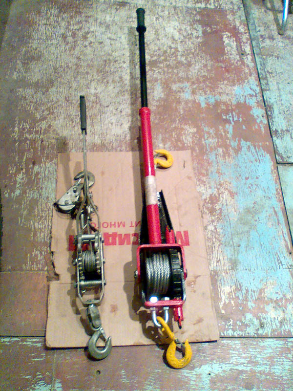

Неплохой тест
Хороша ЛР-1.6 - основные достоинства - длинный трос (8.4 м рабочий ход), телескопическая ручка (0.75 - 1.15 м), реальная тяга - до 2600 кг (без блока!)
http://g-class.ru/forum/forum_posts.asp?TID=1724&PN=2 - тут пара хороших слов опытного товарища и внушающие фотки. + решение главного косяка (кривой навивки троса) - самопальная направляющая для троса, + она же - защита от грязи.
Рядом 4-х тонная китайская - почувствуйте разницу =)

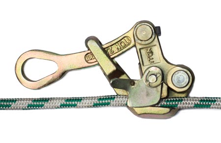

Как перецепляться при выборе рабочего хода? Цепь + крюки? Набор тросов разной длины? Может есть какое-то монтажное устройство, с помощью которого можно в любом месте троса прицепиться и переставить его потом при необходимости?
Добавлено через 5 часов 51 минуту 24 секунды:
http://xn----7sbdqatifgct8e7bzcn.xn--p1 ... shka-4-22/
Может что-то типа этого?
Добавлено через 1 минуту 31 секунду:
И еще вопрос. Как перецепить под нагрузкой?

FOM писал(а): Как перецепляться при выборе рабочего хода? Цепь + крюки? Набор тросов разной длины?
К ручной лебедке у меня доп-трос металл 10м, кусок нетянущейся стропы 8м и шаклы.
Стропу шаклами можно сложить вдвое (4м), втрое (2,7м), набором комбинаций получить любую длину до 21м.
Перецепить под нагрузкой ручную лебедку - супер неудобно. Орудуя монтировкой и крепкой отверткой - обычно получается, но не с первого раза.
Поэтому я лучше задеру машину джеком за фаркоп и подложу траки.
