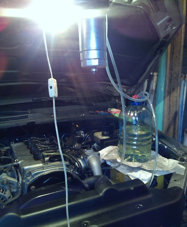

Stas32 писал(а):Я диагностирую довольно простым способом топливную.
1. Накачиваю ручной подкачкой до тугого надавливания(обычно 2 нажатия), если через пару минут при очередном надавливании "лягушка" мягкая, проблема в клапане "лягушки". Если все нормально идем далее.
2. На дорестайле, у меня такой авто. Снимаю обратку с клапана рампы и кручу стартер. Есть фонтан, меняем/чистим клапан, нет течи идем дальше.
3. Ослабляю подающую топливо трубку на любой форсунке. Кручу стартером. Есть давление(интенсивные брызги) это приблизительно норма, нет давления - меняем клапан на насосе(более дешевый вариант нормальный сканер и проверить давление при работе стартером) . Если замена клапана не дает результата(сканер показывает отсутствие давления) ошибка не горит, ищем забитый топливный канал от бака до насоса.
4. Если есть давление топлива и нет ошибок то проблема ГРМ (меряюищем компрессию). Проверяем свечи.
В общем как то так. Обычно, по электрике все обрывы отображаются ошибкой. (ДМРВ на пуск двигателя особо не влияет) Лучше проверить датчик температуры, которы формирует количество топлива.
По первому пункту не соглашусь, после запуска движка произойдёт разряжение в топливном фильтре и лягушка станет мягкой, если бы не заводил то лягушкой накачав она должна держать (остаться тугой) но если завёл, а потом попробывал лягушку она БУДЕТ МЯГКОЙ.
Теперь по второму пункту про проверку аварийного клапана сбоку топливной рампы, если стащить обратку всё равно ДОЛЖНО ПЕРЕТЬ ТОПЛИВО а всё потому что снизу присмотритесьидёт обратка от ТНВД, вот когда и её заглушишь и попробуешь завести мотор вот тогда клапан должен держать а так никуя не увидишь.
PS: Всё из личного опыта и благодоря этому форуму.
Добавлено через 14 минут 44 секунды:
Проводил вот такой опыт, на проверку воздуха в топливной магистрали и заметил, что до ТФ от бутли (временный топливный бак) воздушный пузырей нет, а вот после ТФ уже на ТНВД прут пузырьки, проверяли на точно таком же сорике дорестайле таже проблема вывод:шестирёнчатый подкачивающий насос забирает с ТФ быстрее чем сможет закачать в сам ТФ с бутли, тому потверждение установка обратного клапана в бутле чтобы топливо не стекало обратно в бак и как только его установил, и прокачал систему мотор завёл и пузырей стало на вход тнвд идти больше, списывался с изготовителем этих клапанов они увиряют что сопротивление их 0,05 кг но этого как показала практика оказалось достаточно чтобы топливная система ещё больше воздушилась.В рестайле не зря поставили насос в бак.

Vladimir74 писал(а):По первому пункту не соглашусь, после запуска движка произойдёт разряжение в топливном фильтре и лягушка станет мягкой
Не у меня. Даже на заведенном двигателе лягуха стоит колом. А через 10 минут простоя, только первое надавливание мягкое, второй раз уже не продавить.
Vladimir74 писал(а):про проверку аварийного клапана сбоку топливной рампы, если стащить обратку всё равно ДОЛЖНО ПЕРЕТЬ ТОПЛИВО
Клапан должен держать давление в рампе и никакого топлива из него идти не должно. Изучаем тему.
Добавлено через 8 минут 54 секунды:
Vladimir74 писал(а):Проводил вот такой опыт
Ни о чем. Пузырьки из-за отсутствия герметичности. Если все герметично пузырьков нет. Я ставил прозрачные шланги. Пузырьков не наблюдал совершенно. Системе нужно какое то время для прокачки и выводы, что сделаны выше не актуальны.

Сообщение Vladimir74 » 24 ноя 2013, 10:40
Stas32 что мне изучать если и так это прошёл (крутил своими руками) почитай страницу 95 этой темы , cпасибо форумчанину deka он и подсказал, никто не спорит аварийный клапан должен держать топливо но стащив обратку с рейки ты его не проверишь снизу есть обратка от тнвд.
И вообще это и стойже оперы что лягушка при заведёном двигле должна быть жёсткой.

Сообщение KLIG. » 24 ноя 2013, 17:29
Vladimir74
По поводу пузырей, тоже мучился я с ними :( и шланги прозрачные ставил и всё проверял и лягуху в сборе с фильтром оригенал поставил 4500р. Хрен та там всё... пузырит.
Пока родные хамуты не выкинул с соединений и китайские закручивающиеся не поставил и вот оно тебе счастье))) Не пузырит. :)
