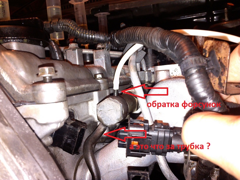

А во время проверки АВАРИЙНОГО КЛАПАНА куда отключенную обратку с ТНВД девать ? Я что то совсем запутался %) Я читал что во время работы мотора со штуцера аварийного клапана лить вообще не должно, если так то получается и с обратки ТНВД не должно лить так ? Ещё раз :oops: Если отсоединить от рампы обратку с ТНВД топливо лить должно ? Разъясните пожалуйста пытаюсь разобраться сам :?
Добавлено через 7 часов 59 минут 59 секунд:
В общем зря заменил аварийный клапан, по ходу лилось не из него а из нижней трубки на фото видно, вопрос один от туда разве течь должно? Если да каким образом тогда форсы сливают обраткой топливо? Подскажите как это всё работает, теоритически понимаю что течь снижней трубки не должно.

Еще раз - там обратка тнвд.
Из за жадкости корейцев в бак идет только одна магистраль обратки, а льют туда разные девайсы.
Ты разомкнул в одном месте обратку и куда легче уйти обратке тнвд - в бак или где ты разорвал?
Тнвд всегда льет в обратку.

deka дружище спасибо, а если бы я временно заглушил то самое отверстие чтобы обратка с тнвд пошла в бак куда ей собственно и нужно , чтобы проверить новый аварийный клапан.Могу я завести так движок?
Кстати можно вот таким способом заглушить было старый клапан не покупая новый?

Re: Плохо заводится на холодную
Сообщение deka » 02 ноя 2013, 22:13
Я болтом глушил, под обратку форс отверстие сверлил.
Ездил недели две так.
Гуру по топливке утверждают, что этот клапан не обязателен.
ЗЫ. У меня в итоге завоздушивание было. Заводился после длительного простоя с трудом.
Сообщение deka » 02 ноя 2013, 22:35
Не читабельный скриншот в том посту.
Чтобы проверить только клапан отсоединяй с клапана все обратки, глуши их или в отдельное ведро и заводись. А, обратку форс только в ведро, глушить нельзя

Сообщение Vladimir74 » 02 ноя 2013, 23:10
deka писал(а):Не читабельный скриншот в том посту.
Ты на скрин нажми должен увеличится :) и будет читабельным! Ок так и проверю.
Сообщение anton_gl » 05 ноя 2013, 12:50
Это ТНВД в обратку льет. Где-то я здесь описывал про подобные мучения знакомого. Сейчас уже движок у него снят.
