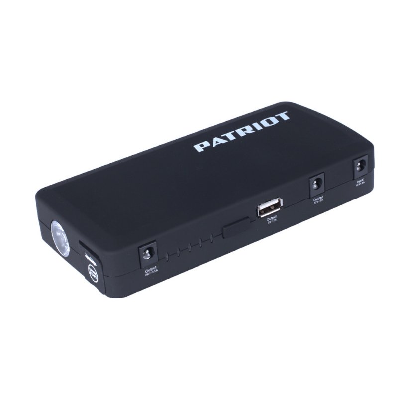

Сообщение докторишка » 09 янв 2017, 15:09
завтра час "X" , а может послезавтра))Тоже 4 день стоит. Интересно , соляра отмёрзнет хоть чуть-чуть?
заказал вот такую штуку. Завтра тоже привезут.
Она и по жизни пригодится, если и не для авто ,то в поездхах для буков, планшетов, телефонов.
Пусковой многофункциональный аккумулятор Patriot MAGNUM 14
• Запуск бензиновых двигателей объемом до 4л.
• Запуск дизельных двигателей объемом до 3л.
• Зарядка мобильных телефонов и других устройств от USB,
• Поддержка работы ноутбуков, автомобильных устройств
• Поддержка всех систем автомобиля при отключении штатного аккумулятора.
Незаменимый помощник, на даче, в командировке, в путешествии, на рыбалке.

докторишка писал(а):Емкость мАч 14000
14 А*ч ...
пусть стартер берёт 300А, получается ~3 мин может крутить
не поверю я в такую дурату гуманитарную :lol:
Скоро будут Окителами 6000 мА*ч авто заводить :lol:

Сообщение докторишка » 09 янв 2017, 16:29
Gubkin писал(а):пусть стартер берёт 300А, получается ~3 мин может крутить
Во-первых акккум не дохлый.
Во-вторых всё -таки надо внимательнее читать посты!
Она и по жизни пригодится, если и не для авто ,то в поездхах для буков, планшетов, телефонов.(repit)
Ну а потом , если не заведётся повыбрасываю свечи накаливания на помойку :D :D :D
Добавлено через 4 минуты 36 секунд:
Gubkin писал(а):не поверю я в такую дурату гуманитарную
А верить нельзя никому, как говаривал старина Мюллер.

Сообщение olegbum » 09 янв 2017, 16:51
докторишка писал(а):Пусковой многофункциональный аккумулятор Patriot MAGNUM 14
Сергей, ну не верю я в эти чудеса :oops: , попробуй , может и правда что то в этом мире поменялось. Сам после заправки на ТНК 31 числа, машину вчера попробовал завести, посадил батарею, влил Хай Гир для экстренного разжижения ( зеленый флакон), сегодня жду эвакуатор с установкой на ночь в теплый бокс =@ На.... связался с ТНК??? Последние 3 года Роснефть и все нормально, теперь от семьи почти 7-8 рубликов. :evil:
