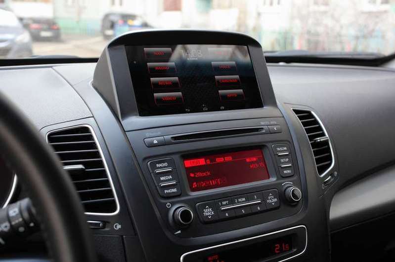

В итоге решил оставить штатную магнитолу для радио-флешки-громкой связи и добавить сверху планшет. Выбор пал на Nexus7 2013. Заранее понимая, что старая версия нексуса уже обкатана и облизана со всех сторон, выбрал новую, потому что она новая. Вот что получилось:
Ссылка на Ютубное описание, некий краткий обзор (http://youtu.be/ydgOfxrnyVs)

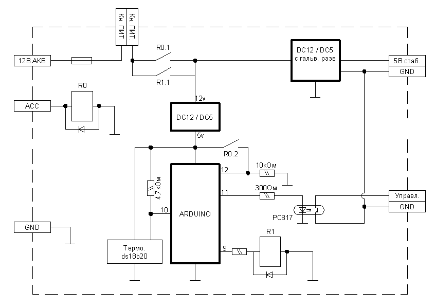

В моем варианте я решил поступить немного сложнее. Требования к БП у меня были следующие:
- В теплое время года, блок питания должен держать планшет в «сонном режиме» порядка 8 часов, затем самостоятельно вырубать. В холодное время держать около 2х часов, а если совсем колотун-бабай 30 минут.
- При выключении зажигания не уводить планшет в сон сразу, а ждать секунд 10 и только потом баиньки.
- При отключении от АКБ, блок питания не должен потреблять ничего, т.е. совсем 0.
Для этого «родилась» такая схема на ардуинке:
Схема
Используется прямое подключение к АКБ и контакт от зажигания.
При включении зажигания, реле R0 с двумя парами контактов, одной парой подключает питание схемы (R0.1), а другой (R0.2) подает на 12pin сигнал «Зажигание включено». Врубается контроллер и подается питание на планшет, через отдельный БП12В/5В с гальв. развязкой.
Контроллер просыпается и первым делом самоблокирутся по питанию реле R1 (R1.1) с pin9, теперь даже если зажигание вырубить схема продолжит работу. Реле герконовое, потребление мизерное, поэтому управляю напрямую без усиливающего транзистора.
В таком режиме все работает пока ключ в положении ACC
Теперь мы ключ вытащили. Реле R0 отключается, соответственно на 12pin контроллера появится низкий уровень (сделал данный вход на реле, т.к. напряжение на клемме ACC скачет).
Запускается обратный отсчет времени - 8 часов. Через 10 секунд на 11 выход подается логическая 1 и планшет переводится в спящий режим c минимальным токопотреблением (таскер на планшете вырубает «вай-вай» и «блюпуп» чтобы меньше жрал).
Теперь самое главное, контроллер начинает смотреть температуру с датчика ds18b20. алгоритм простейший
maxTIME = maxTime-K
если тепло, т.е t>15 градусов, то K=1, если меньше но больше 0 то К=2 и так далее. Соответственно, чем холоднее в машине, тем быстрее счетчик обнуляется.

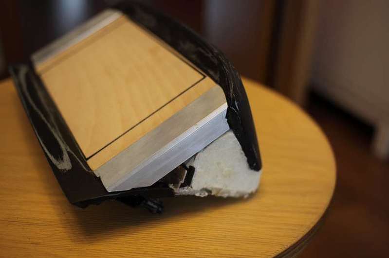

тут показана рамка в процессе доработки напильником :), т.е. до проклейки стеклотканью и шпаклевки/покраски
Заготовка

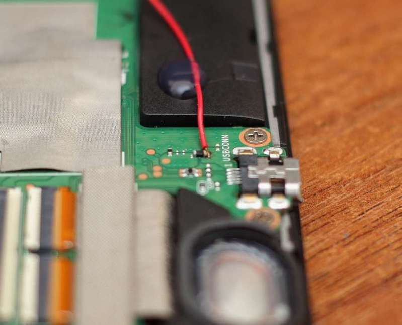

поскольку никаких OTG кабелей я не использую, то для включения планшета нужно подавать напряжение на разъем USB, на фото видна точка пайки. Сам разъем очень мелкий, припоял рядом.
USB

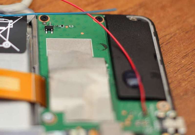

вот тут показан датчик холла (фоткал до пайки, видно что сиий провод висит в воздухе)
Hall
Что пришлось поменять после тестовой эксплуатации первого варианта
- Немного изменил размер рамки. Сначала я хотел визуально углубить экран чтобы небыло бликов. Идея вобщем то правильная, но сильно глубоко планшет не получилось вставить, а вот рамка получилась громоздкая (первый вариант). Кроме того, экран яркий и не смотря на блики видно все. Так же, если уж совсем пипец какое солнце, я одеваю темные очки и из-за поляризации экран один фиг становится нечитаемым
- отказался от идей подключения wifi камеры (глюкавые модели судя по отзывам) и подключения простейшей камеры к планшету, т.к. хочу остаться на оригинальной прошивке
- немного поменял размер кнопок
- решил добавить LTE модем с WiFi, возможно его тоже придется доработать чтобы он включался/выключался автоматически

Подскажите пожалуйста вместо про мини подойдет Леонардо, какие реле( если не сложно по модельно пожалуйста), если не сложно не могли бы вы поделиться исходником печатной платы. И еще не могу понять если у вас в сон уходит через датчик холла то зачем красный провод на юсб, что без него не будет включаться? NSD15 уходит на питание планшета, датчик холла проходит через оптопару( если я правильно понял)? Заранее извиняюсь за такие вопросы я просто новичок в этом деле и пытаюсь все понять. Заранее спасибо за ответ.

Данная схема не идеал, к сожалению, делалась на коленке, имеющихся деталях и макетной плате. Плата сейчас живет в машине, так что конкретные названия сказать затруднюсь. Впрочем это и не требуется.
По вопросам:
- Леонардо. Да подойдет, как пушка по воробью, просто функционал и размеры избыточны для данной задачи, я бы поставил Micro, там тоже USB интегрирован.
Соответственно исходник печатной платы тебе в данном случае зачем ?
-Реле. R0 двухпарное реле на 12В типа hk19f-dc12v-shg тут подойдет вообще любое. А вот R1 герконовое с током срабатывания не больше 40 мА иначе придется ставить оптпару/транзистор чтобы не спалить выход управления.
А можно вообще полевиками обойтись, но это другая песня.
- Красный провод на USB. Этот провод говорит планшету что подано внешнее питание на "зарядку". Вполне возможно что планшет проснется и без него, не проверял.
- Преобразователи напряжения. В моем случае используются два преобразователя 12В_на_5В, один для питания схемы (LM2596S), второй для питания планшета (NSD15-12S5).
Это достаточно избыточное решение. NSD15-12S5 имеет гальваническую развязку по питанию и имеет смысл установки если планируется подключение к усилителю/магнитоле по проводам, в моем случае планшет работает "по воздуху", так что настолько навороченный преобразователь не особо и нужен. У Леонардо встроенный преобразователь напряжения (впрочем как у Микро), так что для питания схемы его хватит.
Если будешь делать на одном преобразователе, LM брать не советую, он на большой нагрузке греется как утюг, глянь в сторону KIS-3R33S
