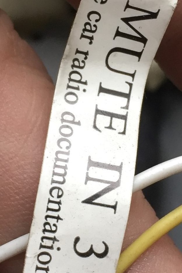

Приветствую!Задался вопросом стояла магнитола Blaupunkt.Не был он мне по душе не было выхода usb и aux .Но на ней была фишка при увеличении скорости наростал звук при медленной езде остановки приглушался.Сейчас установил мою бывшую Alpine и эта фишка пропала.Спрашивается этот девайс зависит от магнитолы подключением по другому?Я фишки вытянул вставил в Alpine и всё работает ну вообщем пропал нарастающий звук даже антена выдвигается.И еще вопросик от фишек шли и не были подключены три провода не идут ли они к рулевому управлению?Хотя на руле кнопок нет.Синий Белый Желтый.Надпись одинакова 1 2 3.Не смогфотку урезать.

Это функция увеличения звука зависит от уровня шума. Отключается в меню магнитолы. У меня такая в Пионере была, по началу тоже не мог понять, что со звуком!

titan-bur писал(а):этот девайс зависит от магнитолы подключением по другому?
Если не ошибаюсь, эта функция работает от сигналов с датчиков ABS. Для её работы, как минимум, должен быть предусмотрен соответствующиие контакты в разъёмах магнитолы и самого автомобиля. Называться может по разному (Speed, Volume Speed, Vehicle Speed), но по названию обычно понять можно.

Работает в зависимости от уровня шума в салоне, управляется из меню магнитолы. Technik200 правильно пишет. Смысла регулировать громкость от скорости нет, так как скорость движения и уровень шума в салоне далеко не всегда коррелируют.
