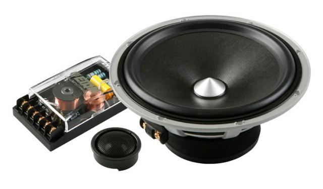

2. Фронт - Компонентная акустическая система Eton RS 161
Описание Eton RS 161:
Знаменитая линейка RS пополнилась еще одной моделью. Новобранец имеет обозначение RS 161. За основу был взят компонентный набор RS 160. Любители камерного звука по достоинству оценили великолепное звучание среднечастотников с композитными (по доброй традиции Eton) диффузорами. Напомним, что материал, из которого изготовлен диффузор, представляет собой трехслойный композит - стеклоткань/ Rohacell/ сткелоткань. Rohacell -вспененный полимер, он эффективно демпфирует подвижную систему, лишая звук нежелательной окраски. В новой система RS 161 немецким инженерам удалось неожиданным образом скомбинировать среднечастотник от RS 160 и высокочастотник CX260. Шелковый купол этих собранных вручную ВЧ-динамиков имеет специальную пропитку, значительно улучшающую характеристики звучания. Результат был предсказуем - потрясающая четкость мидбаса и средних частот теперь дополнена уникальной детальностью верхов.
Технические характеристики Eton RS 161:
Акустическая система 2-полосная компонентная;
Диаметр 165 мм;
Диапозон 35 - 20000 Гц;
Мощность 70/110 Вт;
Чувствительность: 87 дБ;
Сопротивление: 4 Ом;
Установочная глубина: 66 мм.

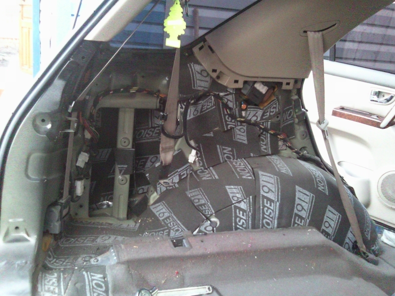

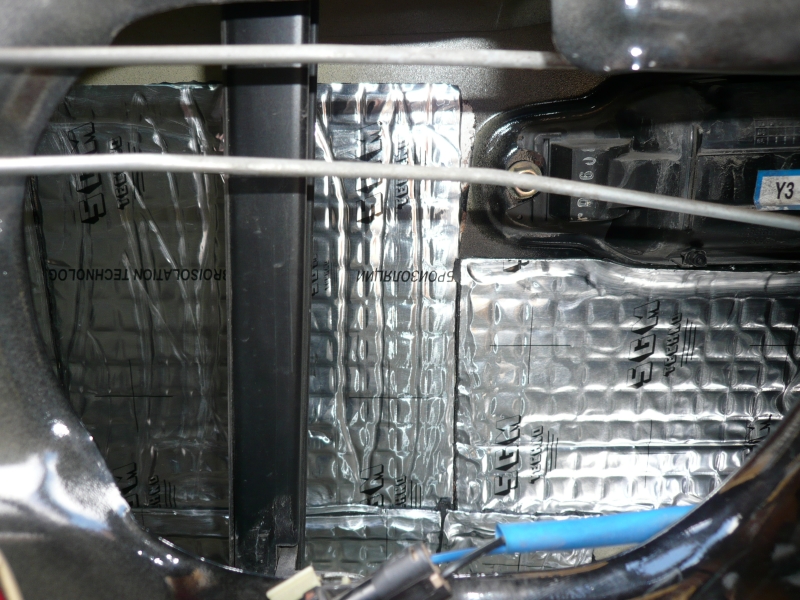

Обнаруживаем что автомобиль уже в шумоизоляции
Снимаем ковролин багажника. Пол, арки - всё в шумке
В авто было установлено звуковое сопровождение :D и варворским способом обрезано

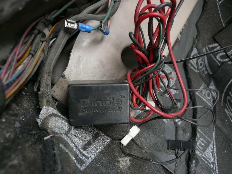

Обнаруживаем здесь блок ТОД
Добавлено через 6 минут 40 секунд:
Какой - то провод
Затем аккуратно выдергиваем из под шумки обрезанные межблочные провода идущие от ГУ

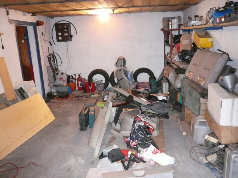

на данном этапе салон выглядит примерно так:
гараж может выглядить примерно так:

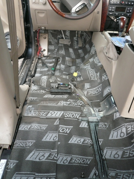

Далее снимаем водительскую сидушку и ковролин
Здесь видим, что аккустический провод лежал рядом с силовым, что недопустимо.

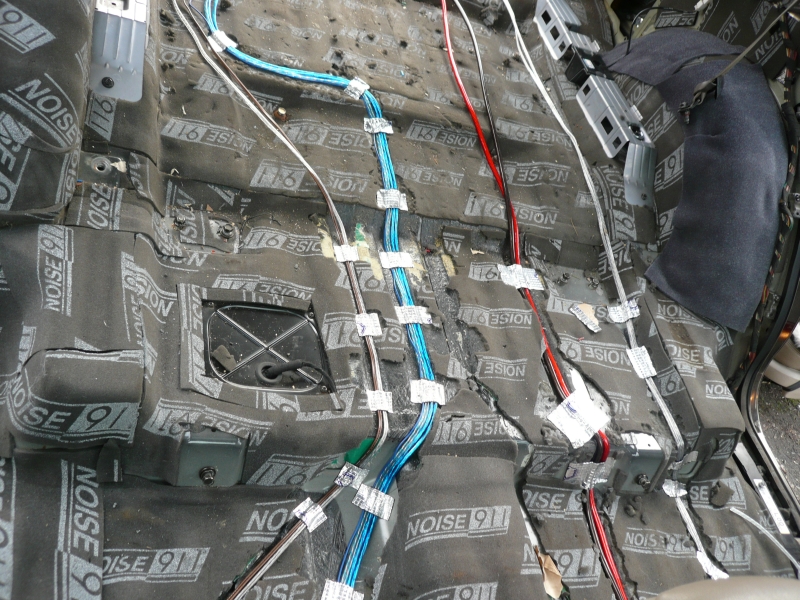

Приступаем к прокладыванию проводов
Силовые прокладвывам по левой стороне салона
Отверстие у меня уже тут было, поэтому сверлить и кывырять ничего не пришлось
Акустический на динамики слева прокладываем левее
Межблочные и аккустические для динамиков справа, прокладываем по правой стороне
Несколько фото
И заклеиваем битопластом

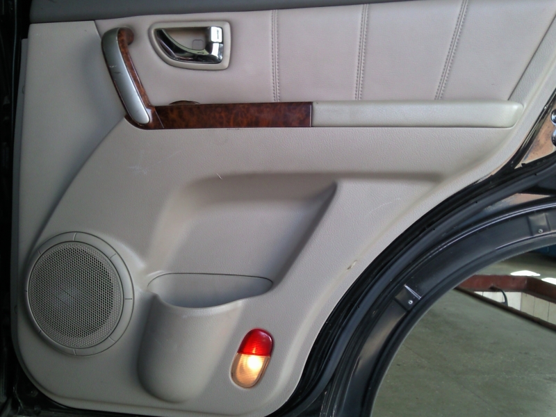

на примере задней двери:
снимаем пластик, видим фишки с проводами
толкаем фишку наружу, с другой стороны можно немного помочь отверточкой предварительно заматав ее изолентой, чтобы не повредить лакокрасочное покрытие.
можно изначально снять разьем, здесь видно на что нужно нажать
просверливаем отверстие для будующего провода
просовываем провод
дальше его нужно просунуть через гофру в дверь - ничего сложного
ставим фишку на место

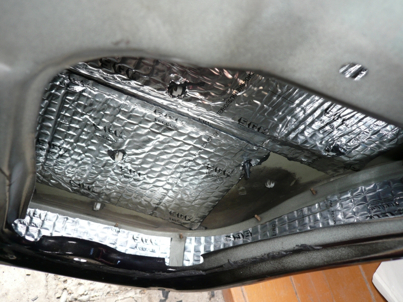

Шумка дверей
Тут все просто, особо рассказывать нечего.
Берем вибропласт и обклеиваем дверь внутри
Заклеиваем все технологические отверстия
Заклеиваем все это дело битопластом

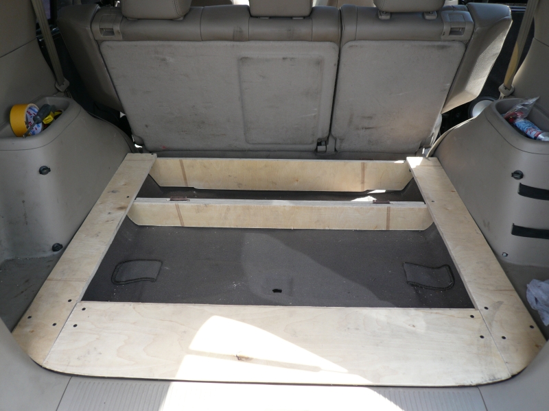

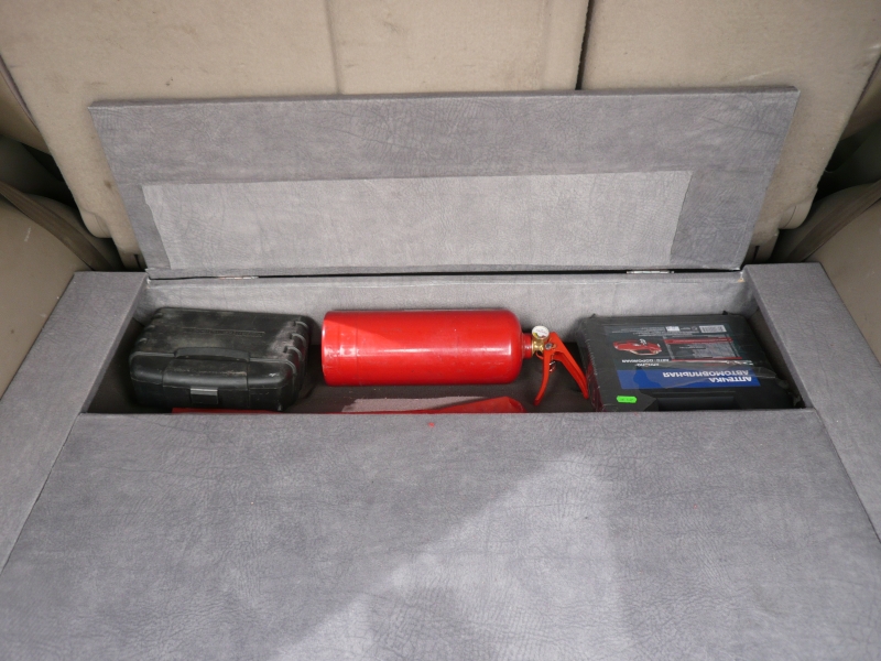

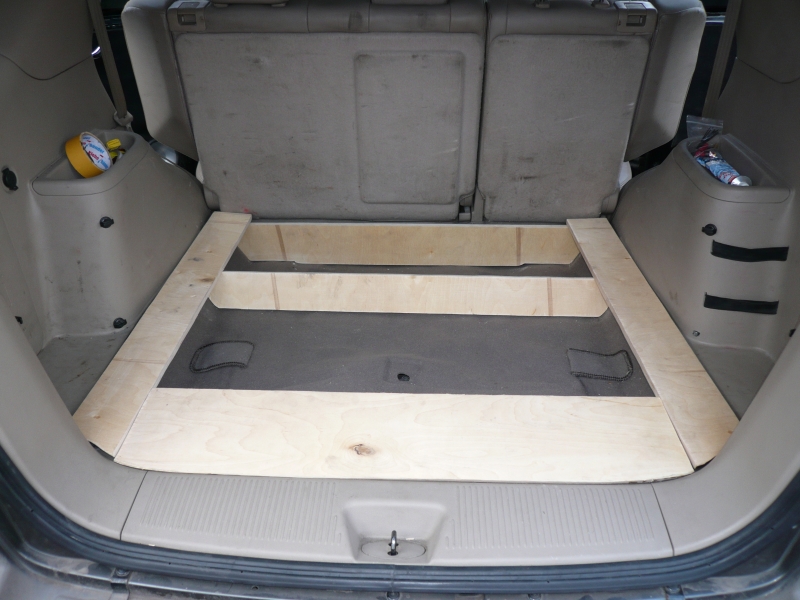

Переходим к изготовлению ниши из фанеры. Задача:изготовить 2 ниши - одна для аптечки, огнетутеля, знака, компрессора и прочее, другая для размещения усилителей.
нарезаем нужные нам перегородки
примеряем
Сткручиваем, стягиваем всё это дело
Re: Автозвук своими руками
СообщениеДобавлено: 24 май 2011, 05:35
angel-prk

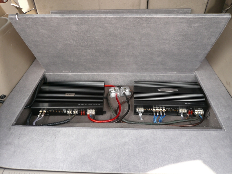

Теперь обтягиваем тканью (по цвету особо не заморачивался, какая была такой и обтянул).
Теперь нужно сделать вентиляцию для усилителей, возможно сделать стойки для удобства использования.
На каждый усилитель будет по одному вентилятору (ВХОД) и пару вентиляторов размещу в перегородку возле заднего дивана (ВЫХОД).
продолжение следует......... :)

Вот еще несколько фото (примеряем, расключаем, проверяем)

Почему проводка не зафиксирована?
СообщениеДобавлено: 06 июн 2011, 16:51
angel-prk
я же написал :)
angel-prk писал(а):(примеряем, расключаем, проверяем)
это для проверки было, сейчас всё ОК ! фото чуть позже
СообщениеДобавлено: 05 авг 2011, 08:55
angel-prk
ну вот, как то так
