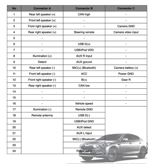

Задам вопрос по-другому.
Хочу взять такое ГУ: http://ru.aliexpress.com/item/1024-600- ... 55602.html
Нужен ли к нему такой девайс: http://ru.aliexpress.com/item/Optional- ... ber=203819
Добавлено через 5 минут 35 секунд:
Нашел в инете распиновку штатного ГУ: есть там контакты CAN H и CAN L. Вот и озадачен теперь

Сообщение Adom » 16 ноя 2015, 10:58
Вкратце (применимо к нам)- can - это вывод на ГУ разной информации о машине (открытые двери, климат контроль и тд) на ГУ от сориков с отдельным блоком климат-контроля - ничего не выводится.
А вот что китайцы имеют ввиду - очень интересно. Вот инструкция по установке ГУ в сорик http://www.navipilot.ru/upload/iblock/265/265614d2a1dbbb1db8d3af0a1c0ad8b3.pdf, по ней себе устанавливал, ГУ без всяких "кан".
Чтоб вопросов не было - запросите у Китайца схему распиновки их "стандартной" ГУ для Сорика и фотку с попы устройства, чтоб были видны разъемы.
ПС если всё что написано в объявление правда - то очень хорошее предложение

Сообщение babay34 » 16 ноя 2015, 13:09
Пётр, т.е. при установке у Вас не было витой пары с синим и белым проводами? Согласно этой инструкции

Сообщение Adom » 16 ноя 2015, 13:53
В штатное ГУ зоходили 3 шины + антена, после установки китайской - стыкуются две шины, в том числе и шина с can+/-, третья свободная (16 pin), туда камера втыкается. Внизу инструкция подключения усилка, шина подключается через переходник. А так эта 24 пиновая шина с can+/- - является стандартной и так и поставляется. Поэтому, попросите схему их ГУ, чтоб вопросов не было.
ПС ГУ продаваемые в РФ на сорик идут без Can-адаптера

Сообщение babay34 » 16 ноя 2015, 15:00
Спасибо!
Белый и синий в Люксе видимо не используются, т.к. внешнего усилителя в нет. Значит и CAN-шина не нужна. А фотки у продавца попросил, буду ждать его ответ.
Ещё раз большое спасибо!

Сообщение ShineOn » 16 ноя 2015, 16:10
Adom писал(а):А вот что китайцы имеют ввиду - очень интересно.
Китайцы имеют в виду преобразователь аналогового линейного выхода в цифровой сигнал для подключения ГУ к штатному цифровому усилителю.
