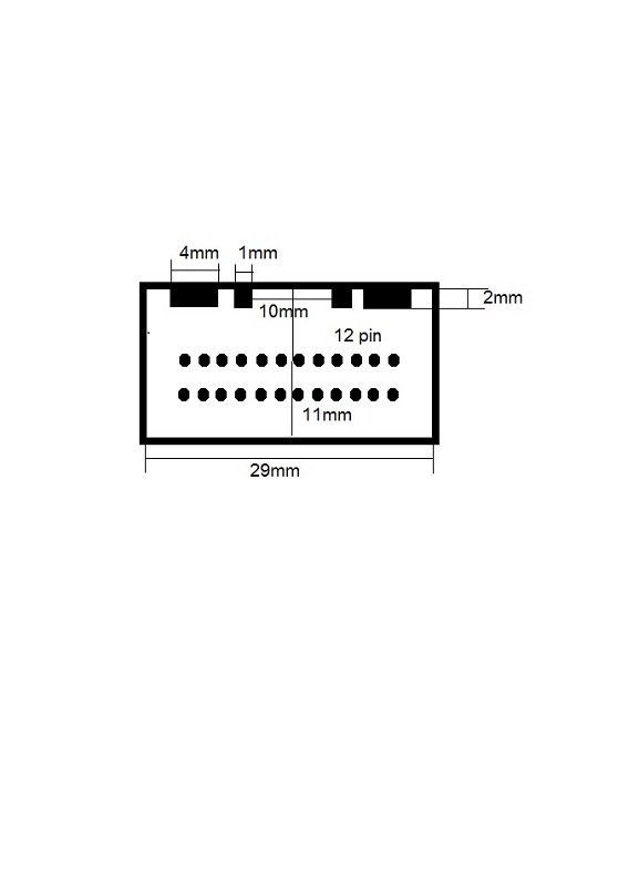

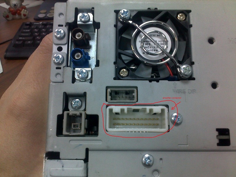

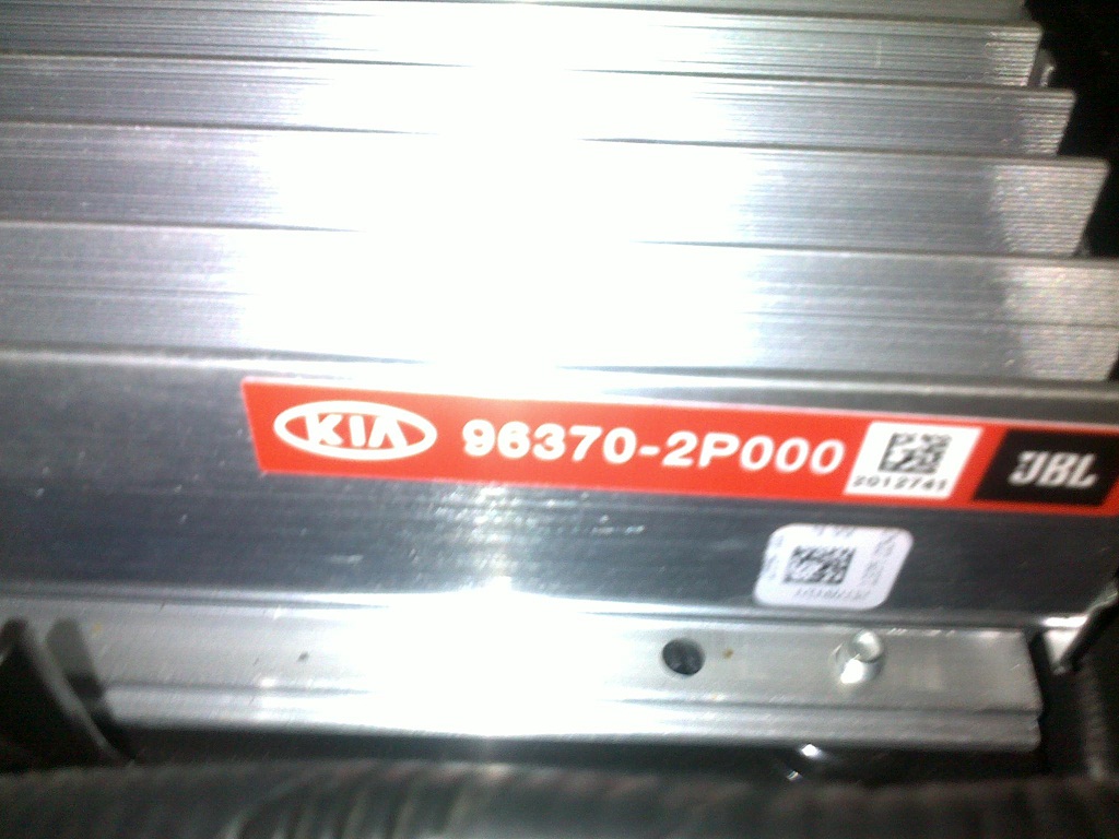

Прошу вашей помощи в части подключения приобретенной китайской головы к штатному усилителю.
Имею вот такой усилитель - JBL Amplifier 96370-2P000
усилитель
От него выходит вот такой разъем
чертеж разъема с усилителя
Оригинальное головное устройство вот такое
родная голова
Голова вот такая:
http://www.tradesolution.hk/e/ptxwebsto ... t/431.html
Как я ни пытался объяснить китайцам, что мне нужен переходник, чтоб подключить их устройство к моему усилителю - ни фига они не поняли.
Может кто сталкивался с такой проблемой - скажите, где приобрести переходник???

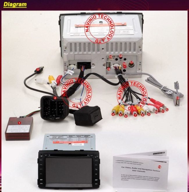

Сам пытаю китайцев вот по этой голове http://www.ebay.com/itm/ws/eBayISAPI.dl ... TQ:US:1123 насколько хватало английского и моего и их выяснил, что вроде их голова подходит к комплектации с усем и сабом. Вот текст переписки:
Я
My car is equipped with a digital amplifier. Audio input S / PDIF. Starting the amplifier is on CAN bus. Therefore, a multimedia system should have a sound S / PDIF output, and manage digital amplifier for the CAN bus. Your device supports these options?
Продавец
hello, thanks for your emaill
yes, the unit can support amplifier, that has a port for amplifier. and has a canBus box for steering wheel control.
please see the link to see it.
http://db.www56.babidou.com/pic/2011/2/ ... 01-gps.jpg
Я
Hi,Dear friend
I should be sure that your device will suit me. Most important that the device could work with the original amplifier in my car, and also it could be connected to the original USB port.
If you guarantee that these functions are real, I within the next week will make purchase.
Kind regards
Продавец
hello, thanks for your email.
yes, that is sure, please pay it.
thanks

оптимист222 писал(а):Может кто сталкивался с такой проблемой - скажите, где приобрести переходник?
Точно знаю, что один наш одноклубник покупал адаптер-переходник производства Daystar на Митинском рынке для подключения головы Pioneer. Правда, усилки эти бывают как минимум двух модификаций, и купленный адаптер сходу на его усилок не подошёл. Поэтому пришлось ему кумекать по распиновке, но конечный результат положительный - звук есть. Хотя расширенное программное управление режимами работы усилителя в новой голове отсутствует, но тут уже никуда не денешься - в ГУ Pioneer его нет, поэтому откуда бы ему взяться?

Командор писал(а):the unit can support amplifier, that has a port for amplifier.
Как-то уклончиво они тебе ответили. Меня смущает отсутствие словосочетаний digital amplifier (или digital amplifier for KIA/HYUNDAI). Не оказалось бы, что там будет обычный аналоговый линейный выход?
Командор писал(а):and has a canBus box for steering wheel control.
Опять путаница какая-то. Управление на руле у нас имеет обычный резистивный выход, и никакого CAN-адаптера для кнопок не требуется.

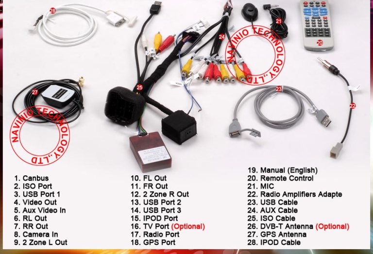

Сообщение Командор » 26 мар 2012, 14:25
ShineOn
Вот и я в сомнениях. На картинке показана некая коробка под названием CANbus но не факт что это то что надо.
Командор
Сообщения: 584
Зарегистрирован: 20 апр 2010, 09:50
Откуда: СПб
Поблагодарили: 14 раз.
Re: Голова, работающая с штатными сабом+усилком+доп.динамико
Сообщение ShineOn » 26 мар 2012, 14:34
Если та, что под цифрой 1, то похоже на правду, на ней написано AMP CONTROLLER. Остальной текст неразборчиво.

Сообщение Командор » 26 мар 2012, 14:57
Вот все провода подписаны
