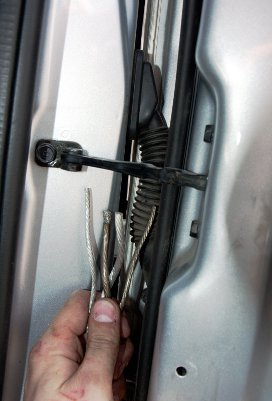

Подготовил небольшой мануал с описание и фотографиями по протягиванию проводов в гофру передней двери.
Авто: KIA Sorento рестайл (незнаю, отличается от дорестайла или нет).
KIA Sorento. Manual. Front door. Installing additional wires.zip
Manual

зы: за отличный отчет-мануал большое человеческое спасибо! :beer:
