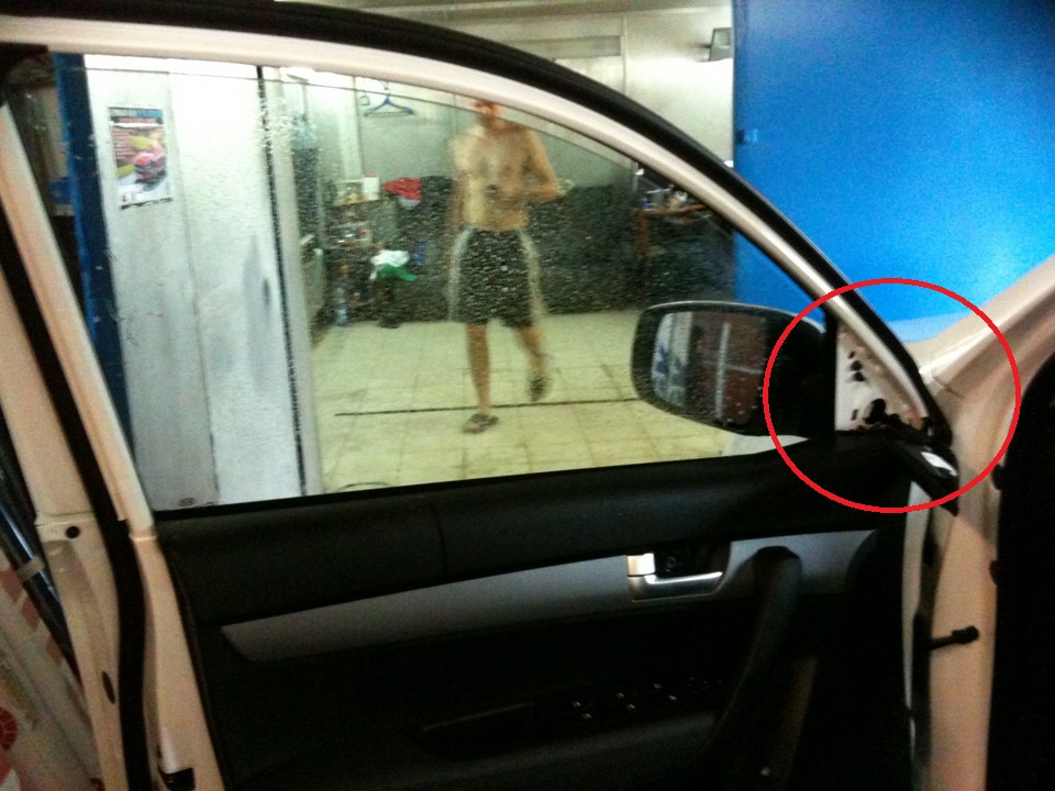

господа, кто натолкнет на размеры штатных передних и задних колонок и передних пищалок, у меня порвались передние штатки, хочу немножко обновить звук...
Talik

Тоже интересует вопрос о размерах штатных твитеров, собираюсь менять фронтальную акустику, пищалки установить в штатные места. Попадалась информация что в штатные места устанавливали твитеры Hertz DT 24.3 (http://www.auto-hifi.ru/acoustic/nonmod ... =dt%2024.3) - с диаметром 24 мм. Но фотоотчета я так и не нашел, как они туда встали?. Кто сталкивался с установкой твитеров в штатные места, подскажите размеры. Автомобилю 1 год и пробег 6000 км, не хочется вскрывать обшивку дверей чтобы узнать размер.

Сообщение Talik » 07 июн 2017, 09:46
vam1969 писал(а):интересует вопрос о размерах штатных твитеров
vam1969 писал(а):не хочется вскрывать обшивку дверей
дык они ж в "зеркалах" :shock: там пластик с твитером отщелкивается за 5 сек ровно, ничего не сломаешь... а в дверях 16.5, стандарт.

Сообщение vam1969 » 09 июн 2017, 14:28
Снял уголки с твитерами. Наружний диаметр штатного твитера 34 мм.
