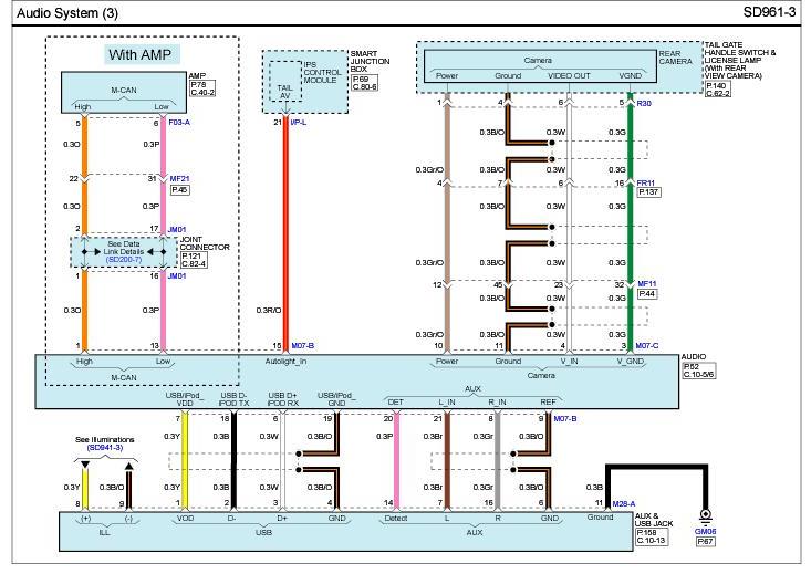

Схема хоть и не от этой магнитолы, но цвета проводов совпадают. Подключил штатную камеру к новой магнитоле.
На серый с желтой полосой +6 В от преобразователя.
На черный с желтой полосой GND
Белый видеосигнал
Зеленый видеосигнал GND
Есть еще зелный с черной полосой - это управляющий (+ 12 В при включении заднего хода)

А если подключать на родную голову левую камеру я правильно понял сто питание камеры просто надо взять с фонаря заднего хода?

ShineOn писал(а): Насколько я в курсе, все штатные (заводские) камеры у KIA имеют питание +6Vdc
Может быть все таки не все? Тут написано что 11-13:
http://avtoprofi.ru/Kamera-zadnego-vida-dlya-KIA-Sorento-2010-2012-Sorento-2013-Ceed-2010-2012-Sportage-2010-MyDean-VCM-330C.htm
Как же мне все таки узнать какое напряжение подавать на питание камеры? И если взять параллельно с пина R, подключенного к магнитоле, ошибки не будет?

Gerych15 писал(а):Может быть все таки не все? Тут написано что 11-13:
Это не штатная (не заводская) камера. Такие камеры можно к фонарю заднего хода подключить.

ShineOn писал(а): к фонарю заднего хода подключить.
И все таки как на счет пина R ? Через преобразователь 6В. Или это будет не по феншую ?

Gerych15 писал(а):И все таки как на счет пина R ?
Насколько я понимаю, пин R(Reverse) - это сигнал +12В, поступающий на ГУ для сигнализации о необходимости включить экран камеры заднего вида.

Да ,R , входной сигнал для головы .
Для долгой жизни камеры ,необходимо питать ее 6-ю вольтами .
Даже схема есть ,великолепно , ожидаю не составит труда подключить практически любую камеру к штатной голове .
Дилерские не заморачиваются ,приятелю на Mazda CX-5, так же предложили жгут за 120 руб. Поставить самостоятельно нештатную получилось .

ShineOn писал(а):пин R(Reverse) - это сигнал +12В, поступающий на ГУ для сигнализации о необходимости включить экран камеры
Именно его я и имею ввиду. Прошу пардона за то что неоднозначно выразился.
Добавлено через 1 час 33 минуты 28 секунд:
Так можно от него запитать камеру?

Сообщение ShineOn » 24 ноя 2015, 17:05
Можно и от него, но от фонаря заднего хода намного проще (как минимум, провода тянуть ближе).

Сообщение Gerych15 » 24 ноя 2015, 17:15
ShineOn писал(а):как минимум, провода тянуть ближе
Так именно из-за того что бы провода не тянуть и собираюсь взять с родного штекера. Ибо в нем же и находится провод питания камеры
Добавлено через 12 минут 50 секунд:
Камера штатная уже стоит. Меняю ГУ. Прошу прощения за оффтоп . Просто похожей темы не нашел тут. Спасибо! Главное получил ответ.

Сообщение ShineOn » 24 ноя 2015, 22:22
Стоп-стоп, если стоит ШТАТНАЯ камера, то её запитывать надо не от R, а от питания камеры (схемы под рукой нет, не подскажу точный контакт).

Сообщение Gerych15 » 25 ноя 2015, 06:18
Ну вот, опять я в замешательстве (( . Который день уже вынужден откладывать установку новенького пионера.
Но если рассуждать логически, то питание камеры осуществляет штатное ГУ, и по всей видимости выдает пять вольт. Сомневаюсь я что а схеме будет дублирующий источник питания.
