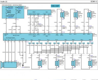

Подскажите по схеме проводки штатной магнитолой с уселком, я не понимаю почему динамики дверей соеденины между собой? Я так понимаю мне надо тянуть новую проводку если собираюсь поставить новую магнитолу, без штатного уселка???

cb12041989 писал(а): почему динамики дверей соеденины между собой?
Так и должно быть.
cb12041989 писал(а):Я так понимаю мне надо тянуть новую проводку если собираюсь поставить новую магнитолу, без штатного уселка???
Это, в любом случае, полезное мероприятие.

Сообщение cb12041989 » 10 фев 2017, 17:23
Я понимаю что так и должно быть, меня и интересует почему такая странная схема, что все передние, что пищалки что динамики перемкнуты, новую то проводку тянуть, это все двери разобрать, и обшивки у стоек дверей, долгая работка....

на самом деле бред какой то, судя по этой схеме у передних динамиков нет правого и левого каналов, такого не может быть!

Сообщение BlkDem » 10 фев 2017, 17:33
cb12041989 писал(а): такая странная схема
Это стандартная схема пассивного деления. В пищалке есть фильтр первого порядка, в виде неполярного конденсатора. Параллельное соединение через фильтр обеспечивает разделение частот твитер/мидбас.

Сообщение cb12041989 » 12 фев 2017, 14:16
Да какая стандартная!! 5 раз подключал магнитолы на разных а/м, и никогда такого не делал, берется +и - с магнитолы и подключается к динамику от этогоже + и - подключается пищалка (твиттер) просто через кондер, но тут то правый твитер соеденен с левым твитером и динамик правый соеденен с левым динамиком

Сообщение BlkDem » 12 фев 2017, 14:32
cb12041989 писал(а):но тут то правый твитер соеденен с левым твитером и динамик правый соеденен с левым динамиком
Каким образом это было определено?

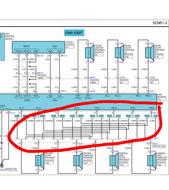

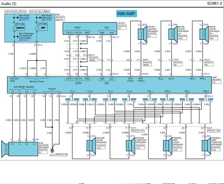

Сообщение cb12041989 » 12 фев 2017, 18:46
Чуть выше была
cb12041989 писал(а):Подскажите по схеме проводки штатной магнитолой с уселком, я не понимаю почему динамики дверей соеденины между собой? Я так понимаю мне надо тянуть новую проводку если собираюсь поставить новую магнитолу, без штатного уселка???
Во т ссылка на схему http://forum.kia-club.ru/download/file. ... &mode=view

Сообщение cb12041989 » 12 фев 2017, 19:07
Вот выделенная часть

Сообщение rotenflecke » 12 фев 2017, 19:12
Странная схема )) типа получается спереди монозвук ))

Сообщение cb12041989 » 12 фев 2017, 19:14
Вот и я про тоже!! Но на самом деле все работает как надо, и правая и левая сторона есть, я вот думаю может выделенная часть это в уселке находится
