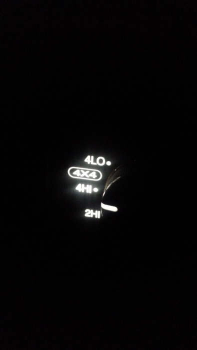

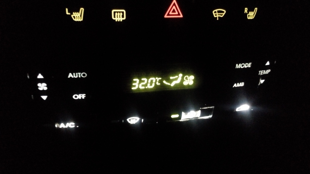

Решил поменять диоды в кнопках на яркие. Диоды выбрал фирмы маяк. У них квадратный яркий диод и легко демонтируется корпус путём распрямление усиков, что очень удобно!. Разбираем консоль с кнопками, дастаём плату. там всё на зажимах. цешку ставим на прозвон для определения полярности диода. на правильной полярности диод светится. помечаем маркером плюс. на новом диоде делаем тоже самое. ножницами отрезаем старый диод что бы оставить лапки от него и припеваем новый. проверяем и собираем.Артикл 12-T5 / 1SMD Наименование T5 12W 1 SMD W2.0*4.6D 5500-6500 K Световой поток lm 3,9 На картинки 3-я (типа арайса) А в панели очень даже стильно получилось скоро переделаю блок климата. просто фото авно так как мой телефон не умеет снимать в темноте и в близи...По тому же прицепу поменял диоды в климате и в задних кнопках стекло подъёмниках. на фото не очень а в живую очень даже интересно смотрится. теперь вечером в салоне как в самолёте всё светится. мне нравится!

Товарищи здравствуйте! Подобрал лампу в кнопки (аварийки,подогрев сидений,омыватель фар,задней противотуманки и Обогрева стекла) -1563 фирмы KOITO. Патрон и лампа идентична нашей,переделывать ничего не нужно!

Вроде у всех должна светится. если нет то просто лампа перегорела наверное, у меня была зелёная, переделал на ярко белую.
