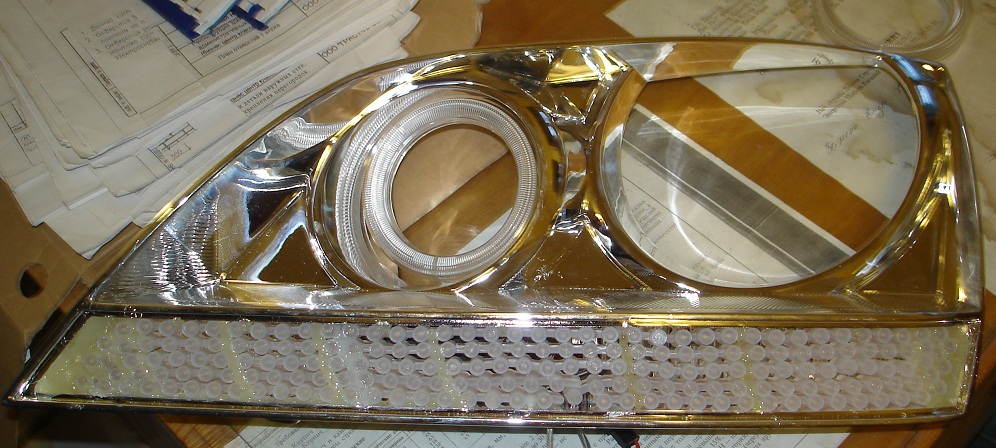

Маленько перестарался с освещением получилось очень ярко
с габаритами можно ночью ездить без фар
так как время было мало, меньше чем за 24 часа получилось такая картина ну конечно не обошлось и без ляпов.
Буду дорабатывать пока оцените что получилось
сделаю по качественнее фото выложу

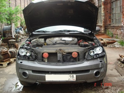

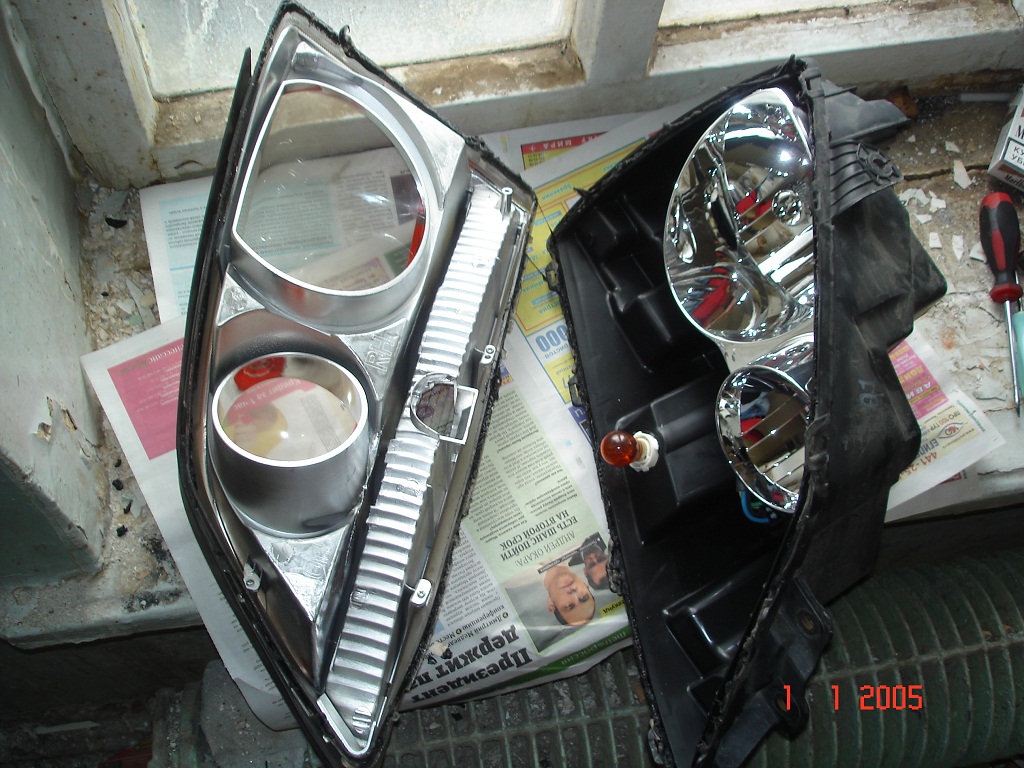

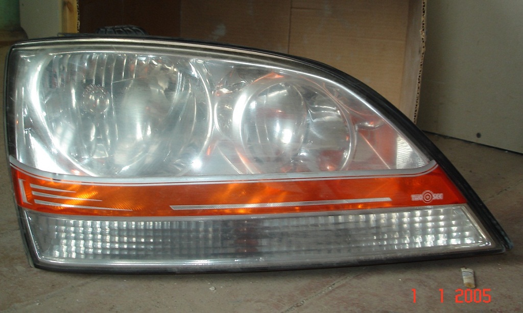

первоначальная фара
Итого получилось

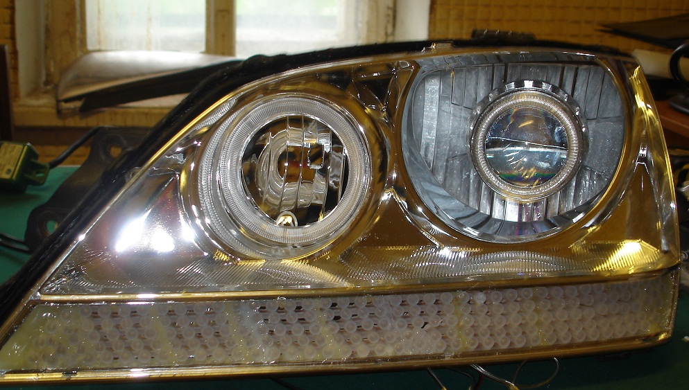

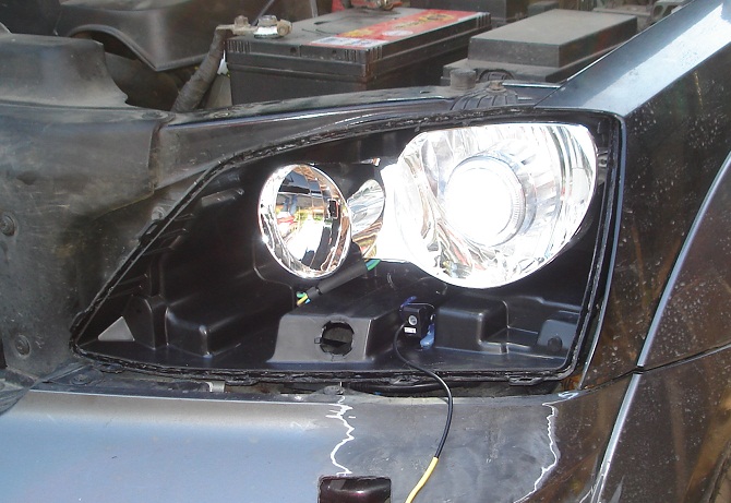

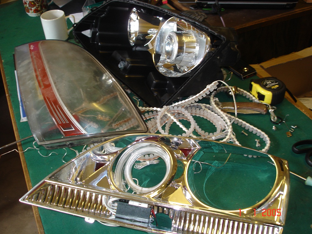

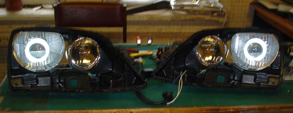

Би-ксеноновая линза с подсветкой (Ангел, дьявол глаз)
Ангел глаз в дальний свет.
диодный габарит и поворотник
линзы в туманки повторитель поворота, Ангел глаз

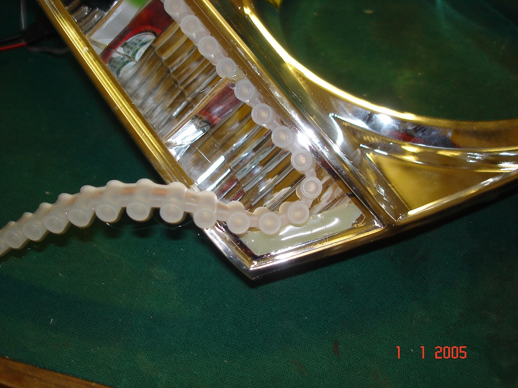

VAD-212 писал(а):с габаритами можно ночью ездить без фар
Можно поподробнее про методику изготовления и крепления светодиодных габаритов и поворотов. И какие материалы при этом использовались?

Сообщение VAD-212 » 24 окт 2011, 12:46

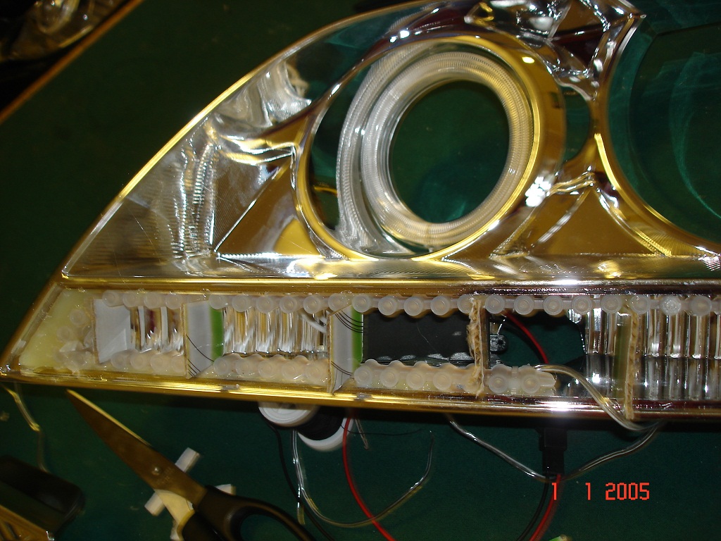

Использовал светодиодную ленту (гибкую) белую и желтую примерно цена за 1метр 800-1100р.
на данный момент эта самая надежная лента у остальных бывают вылет пар диодов.
старался не резать, крепил клеевым пистолетом (полиэтилен стержни) и на силиконовый герметик который рассчитан на высокие температуры (герметик для фар) в задней части отсека габаритов я разместил блоки розжига и проводку через штатное гнездо во избежание целой кучи непонятных проводов и лишних вопросов.
также установил на габарит Ангельские глаза.

Сообщение Lozz » 24 окт 2011, 14:56

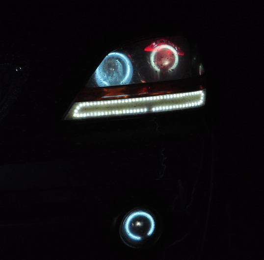

а што там красным светится? или на фото просто так выглядит? так то если что красное с переди= решение прав, с конфискацией фар.

Re: Небольшой колхоз с головным освещением
Сообщение VAD-212 » 24 окт 2011, 15:14
Это ляп эта линза с дьявольским глазам G5 (сама линза подсвечивается красным светом) лап заключается в том что на всех форумах пишут
закрасит отражатель матовой черной краской, на это у меня времени не хватила теперь отсвечивает плюс стекло не прозрачное а в царапину почить матовое вот и создается блик.
по поводу лишения эта функция легко отключается (легким движением руки) у меня эта функция шла в комплекте в Россию поставляют
без нее? она стойт лишних 50 $ подключил посмотреть как выглядит катаюсь без нее.
Сообщение GeCube » 25 окт 2011, 09:04
Вы лучьше бы про установку би ксенона написали, былобы интерестней, на всякие диодики и глазки у народа вкусы разные, жалко что хлла не как не предложит диодовые фары ближнего света...., анонсировали еще на 1 квартал 2011 и помине нету... И еще авто корректор ставили?
Сообщение VAD-212 » 25 окт 2011, 15:28
Тема про установку линз уже обтерта до дыр если что интересует то спрашивай.
некоторые нюансы по установки в доРестайлинг, я ставил модуль G5 в фару ближнего света почему?
1. По габаритным размерам модуля дозор гнезда дальнего света между отражателем 3-5 мм. что в дальнейшем может повлиять на регулировку фары
2. При установки Би-ксеноновой линзы в гнездо дальнего света есть затенение от носа и края фары машины при включений ближнего что дает тень пере машиной но небольшую.
да кстати
3.я ставил как проще в ближней свет Цоколь H7\H1 и модуль у меня под этот Цоколь
(+)легкий монтаж и не надо нечего резать все под штат
(-) китайские лампочки под H1 (на клею) других не встречал, не дают того эффекта которого ожидаешь, срок работы не большой, номинал указанный не соответствует действительности.
Советую заморичится и позаниматься фигурной резкой, покупать линзы под цоколь H4 независимо от штатного цоколя рекомендую из готовых решений G1 и G5 (разные габариты)
ставить лампочки немецкого производителя (оригиналы) Эффект будет заметен.
