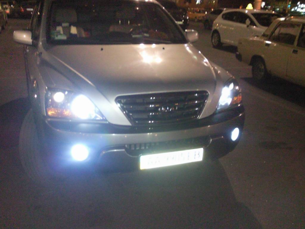

Сообщение turboo » 17 окт 2011, 19:01
Maksav писал(а):
turboo писал(а):Спасибо !как раз поставил себе вот такие лампочки вместо штатных . не знал как попроще реализовать данную схему . Сенк!
Можешь сказать как они они светят? Фокусируется луч нормально? Есть ли смысл замены на штатные и что выигрываешь кроме как экономии энергии?
ответил в личку ( в реальности чуть не так , но в целом доволен как слон - 3W вместо 27W на одной лампочке или 6 вместо 54 на двух )

Сообщение Maksav » 18 окт 2011, 12:27
turboo, спасибо за фотку. В целом так себе и представлял. Просто бывают случаи когда стандартные ПТФ можно использовать для дополнительно, боковой засветки дороги, так как ближний свет имеет более направленый свет. А в плане економии это да, разница будет существенная. Сам думаю, попробовать себе что ли заказать у китайцев их на пробу. :)

Maksav писал(а):попробовать себе что ли заказать у китайцев
Я думаю встречные не раз пожелают тебе "всего хорошего" с такими туманками. Родные, и то слепят.

Сообщение turboo » 25 окт 2011, 20:19
Sava
Со слов- пожелают тебе "всего хорошего", можно снять кавычки , ибо там всего по 180 люмьен. Их хорошо видно . но можно в упор смотреть с широко раскрытыми глазами.
