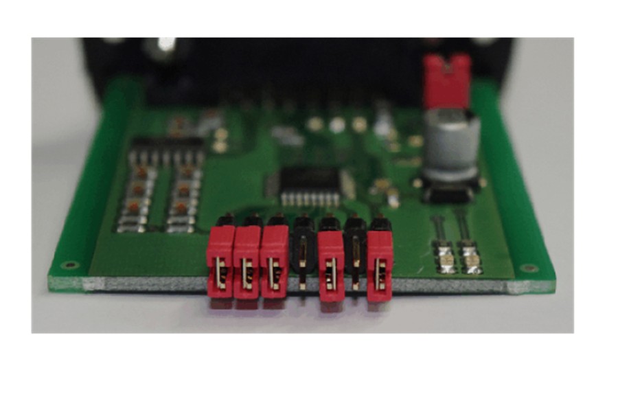

Сообщение Мишель » 19 июн 2012, 05:52
BaDMaD. писал(а):чуть было не повелся на подобный развод
А в чем собственно развод?
Я узнав про разные "волшебные коробочки" для своего Сорика, порыл и-нет, на eBay нашел подходящий мне бох, списался с продавцом. Попросил его прислать фото внутренностей коробочки. Изучил (насколько мог) фото, убедился что не "резистор". Заказал, поставил. Езжу и радуюсь. Кроме положительных моментов в поведении автомобиля ничего больше на замечено.

Сообщение BlkDem » 19 июн 2012, 07:06
Мишель писал(а): Изучил
Михаил, фото не сохранились?

Сообщение Мишель » 19 июн 2012, 08:49
Вот что нашел. Это прислал немец (продавец).
Я когда получил "коробочку" вскрыл её на предмет сравнения с фото. Всё подтвердилось.
