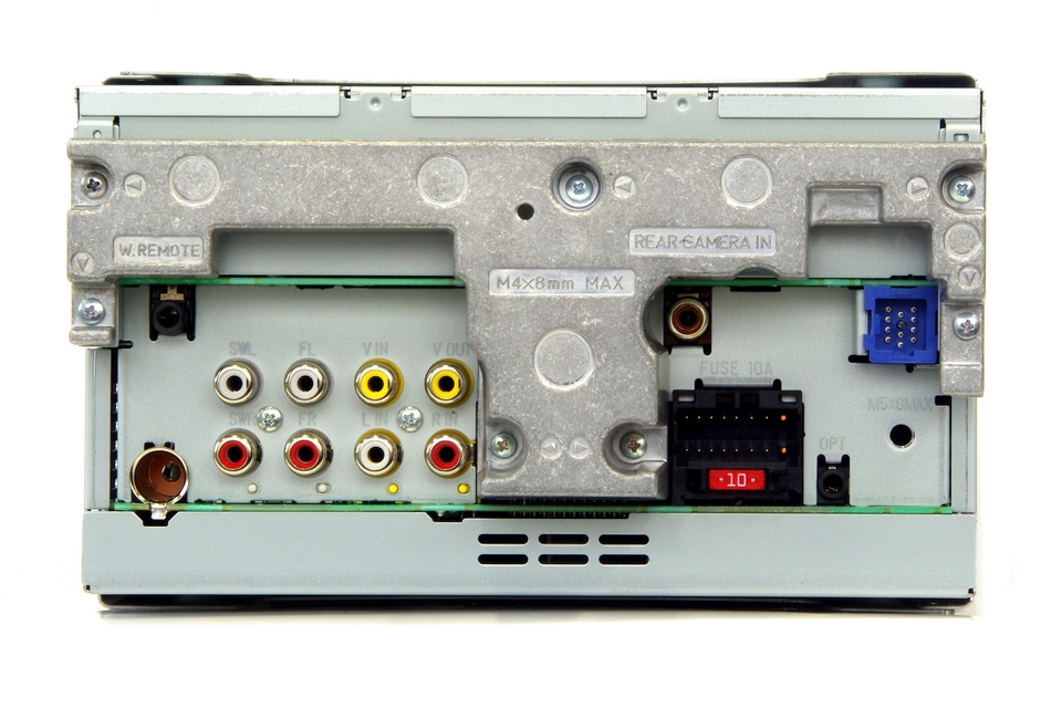

Не подскажете куда в магнитоле Pioneer P3100DVD подключать управляющий сигнал? и Почему при наличии разъема rear camera in в мануале говорится о подключении камеры заднего вида в разъем V IN

Nickkola писал(а):Почему при наличии разъема rear camera in в мануале говорится о подключении камеры заднего вида в разъем V IN
Насколько я помню по своему предыдущему Pioneer, у него действительно есть отдельно вход для камеры заднего вида и отдельно AV-IN, например, для TV-тюнера. В данном случае, скорее всего, опечатка в мануале. Если вход для камеры есть, то подключай в него и в настройках её надо разрешить.
Nickkola писал(а):куда ... подключать управляющий сигнал?
В данном случае наличие видеосигнала (как я понимаю, питание на камеру заведено от лампы ЗХ?) само будет являться управляющим сигналом. При разрешённой в настройках камере заднего хода должно всё нормально работать.
