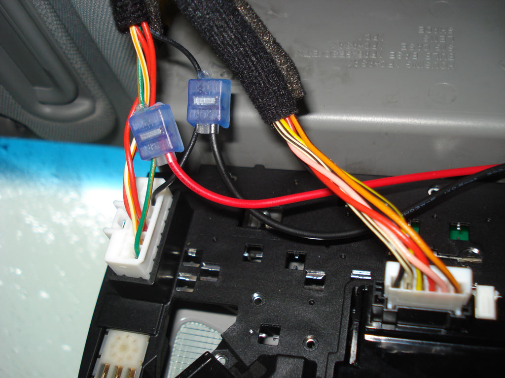

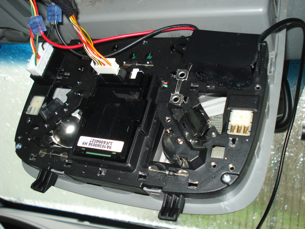

Подключил оба регистратора: и к переднему плафону и к заднему.
У меня Sorento 2014 года, комплектация Premium.
Нужно на обоих плафонах (сзади и спереди) подключать так:
Черный провод (B) - земля.
Зеленый с оранж. полосой (G/O) - +12вольт.
Напряжение появляется когда снимаешь с охраны. На переднем плафоне есть один нюанс.
Подключал клеммами 3M.
И не слушайте никаких жадных до денег установщиков, тем более чепуху про сопротивление.
Не делайте мне смешно.
Только сейчас я, ребята, дал свои первые советы.
Да, и насчёт нюансов. Это вообще-то касается и переднего и заднего плафонов. Когда подходишь к машине с электронным ключом и она видит его, т.е. когда загорается свет в ручках передних дверей, то на зелёных проводах плафонов появляется напряжение и регистраторы включаются.

Очень не рекомендую это делать, т.к. при таком подключении штатная электроника не засыпает, видя, пусть даже минимальное токопотребление и "высаживает" АКБ при длительной стоянке.
Лучше подключать к цепям в БСМ.
Прошло уже много дней, регистраторы работают отлично. Единственно: выключаются только тогда, когда с электронного ключа (или кнопками на ручках) закрываешь автомобиль. Не закрыл - вообще не выключаются, пишут всё время.
Ещё раз хочу написать, ребята: не слушайте жадных и не компетентных установщиков оборудования, не желающих разобраться в автомобилях, а видящих во всём только наживу.
Я сам сначала обратился к установщикам, не хотел возиться. Но меня поразило их желание обмотать весь автомобиль проводами и взять денег как за высокотехнологичный продукт, типа регистратор. Что ж, не развит в нашей стране сервис, пришлось самому.
