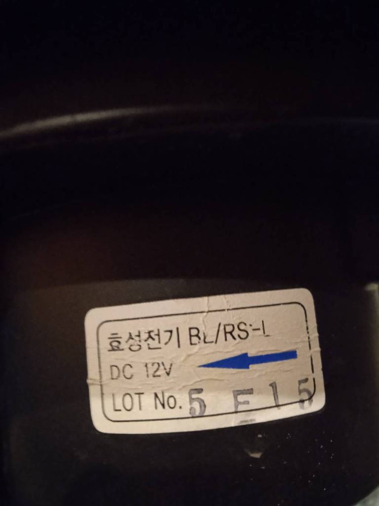

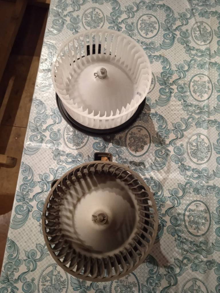

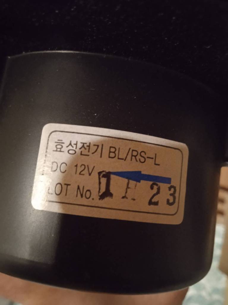

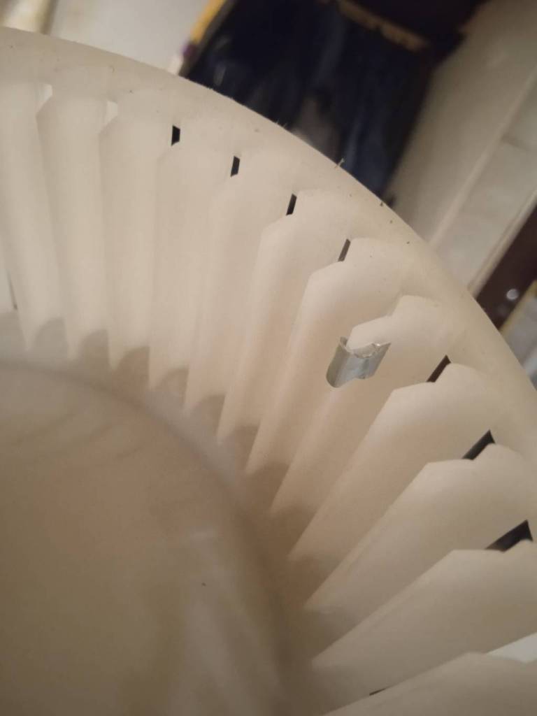

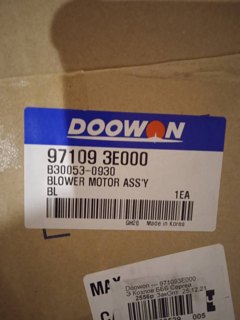

Заказные номера:
Лейба на старом:
Лейба на новом:
Оба рядом:
Балансировка на новом:

Заказал такой же вентилятор, как на фотках с этой страницы, получил, каталожный номер совпадает, а крыльчатка другая, выше, чем родная. Пришлось переставлять.

Отличие только в крыльчатках

Так это понятно. Подумал, может "за 10к" будет лучше?) Передумал. Вернет банк деньги, повторю заказ через другого поставщика (может партия была бракованная. вентилятор "восьмеркой" в разнос шел)
