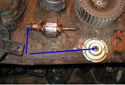

Сообщение Roofer » 28 янв 2015, 23:58
Замучил писк моторчика и сегодня решил им заняться. Снял, и как советовал frukt, смазал графиткой вал и втулку(стрелочки). Звук пропал!!!
А тут еще и о подшипниках скольжения говорят( Где они, кстати?

Re: Где живет моторчик печки на дорейстайле ?
Сообщение avst » 29 янв 2015, 08:28
Roofer писал(а):подшипниках скольжения
ты уже
Roofer писал(а):смазал графиткой
:D
Сообщение Roofer » 29 янв 2015, 10:54
Блин, лоханулся))) спасибо)
