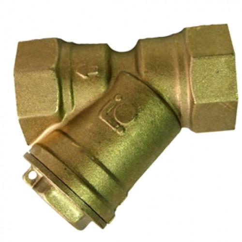

Nikolay0812 писал(а):В итоге-эффект опять есть и слева вновь подуло теплом.На сколько эффективно-посмотрим когда придут морозы.На долго ли? :D
Я думаю, что после этих манипуляций нужно на подачу установить осадочный фильтр!!
Всё таки двигатель полностью от мусора не отмывается!!

T34_by писал(а): нужно на подачу установить осадочный фильтр!
Что за фильтр?
Вопрос не праздный, т.к действительно ещё после первой промывки,в системе стала " гулять" некая взвесь.
Простой сменой ОЖ убрать её до конца не получается .Думал подключить помпу в систему и погонять ож с фильтрацией на входе и выходе.

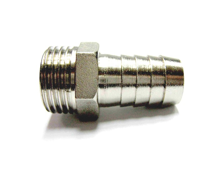

Фильтр Ду-15 + два фитинга для крепежа шлангов и два дополнительных хомута и небольшой шланг.

T34_by писал(а):думаю, что после этих манипуляций нужно на подачу установить осадочный фильтр!!
Поставил. Обычный сантехнический фильтр. Немного переживал, что фильтр может создать дополнительное сопротивление, но ничего- нормально. Три дня покатался, проверил - практически чисто.
