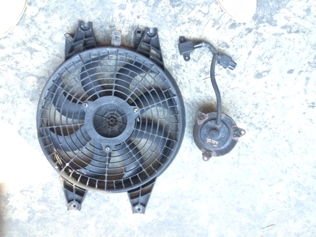

Я за 2500 взял 34й pmc.
Перепаял провод, тк новый шел без предохранителя.
В остальном все подошло идеально.
Лопасти не трогал.
Морозить стал кондиционер намного лучше.
Посмотрим на сколько его хватит

Давайте подведем итог!
КАК PXNBB-034 подходит на РЕСТАЙЛ:
- без переделок
- с переделками (и какими)
- НЕ подходит
А то у меня на рестайле тоже сгорела эта зараза :cry:

Вообщем сия участь сгорания карлсона не минула и меня. Поставил сам двигатель от НЕКСИИ. встал, практически, идеально, но на 2х болтах из 3х, но это не критично. Вентилятор штатный с 1й лыской, на нексии - 2. Перед установкой вентилятора на вал двигателя капнул эпоксидки и закрутил гайку. При установке обратно на радиатор, чтобы лопасти не терли радиатор, поставил под болты резиновые шайбы. Всё работает замечательно. Цена вопроса - 500 р с разборки нексиевский карлсон. :crazy:

Scorpio-spb писал(а):а никто не ставил на рестайл ONNURI GCFK-022??? Выдает как аналог PXNBB-034
Я брал.
Корпус вентилятора не подходит от слова ВООБЩЕ. Винт и корпус сильно меньше нашего.
Это старексовский вариант.
Сам движок такой же, но с немного иным креплением - нет приваренных кронштейнов - болты прямо в корпус. "Сделан в Корее". На вид сильно качественнее того, что стоял у меня - некий Doowon.
Я купил это на эмексе. Пришло. Не подошло. Я договорился с ребятами, что они попробуют вернуть это поставщику.
Пока ответа от него нет.
Если поставщик откажется принимать обратно - буду колхозить.
Кроме несовпадения креплений есть еще два отличия: другое направление движения вентилятора и выточка на валу чуть больше - оннуревский вентилятор на моторо от дувона не налезает, а дувоновский на оннуревском будет чуть болтаться (если, конечно, не подложить пластинку :wink: ).
Как-то так.
