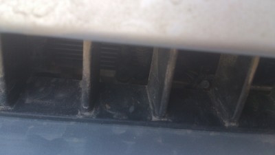

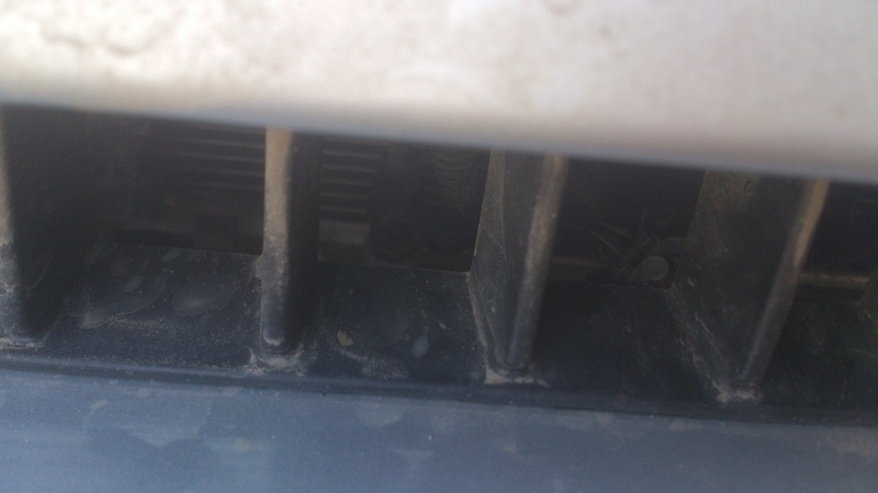

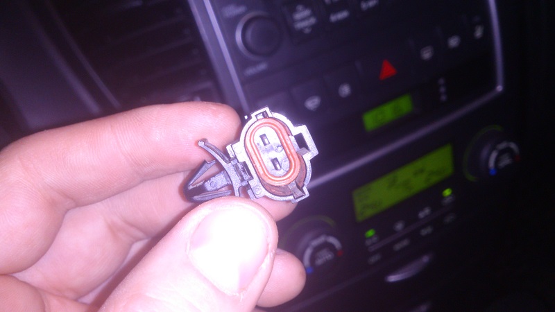

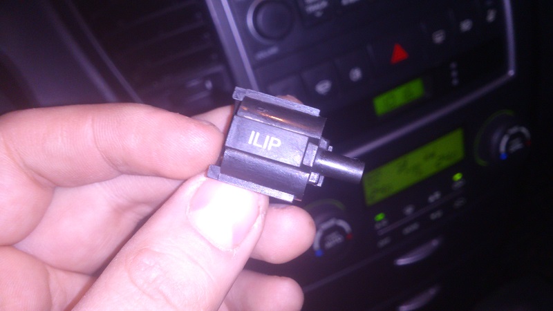

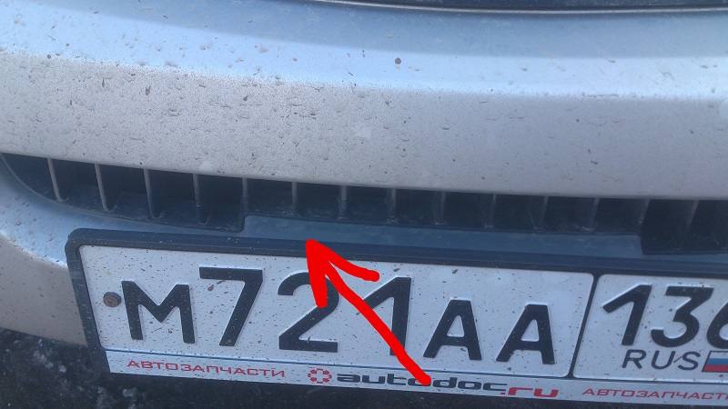

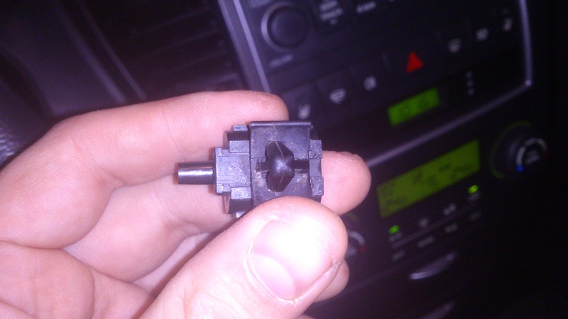

Ситуация такова: климат температуру показывает намного выше чем есть на самом деле, т.е. при -3 реальных показывает +43, цифры меняются, периодически, но не зависит от того едет машина или стоит. Я нашел датчик, и снял его, полазив нашел инфу как его проверить, вроде работает(сопротивление меняется и пахоже на то что должно быть). Проверив датчик, потом поставил его обратно, и вроде климат начал показывать температуру градуса на 3-4 выше того что есть, постояв машина несколько часов, я поехал и температура была близка к реальной. Но проехав некоторое время и температура начала расти, с реальных -3, до +7, и потом остановилась на этом, я снял датчик, и климат как показывал +7 так и показывал, это было вечером. Утром я завел машину показывал также +7, хотя на улице было -5, проехав немного климат начал показывать нормальную температуру, но не долго и сейчас опять показывает температуру за +40, сняв опять датчик ничего не поменялось. Еще момент:
1 когда первый раз снимал датчик климат показывал +20
2 сегодня, когда климат показывал температуру за 40 я снял датчик и поездил без него, температура на климате менялась, примерно от 20 до 47, не быстро но менялась.
3 в руководстве написано, и по форумам читал, что компас может показывать температуру, у меня показывает все данные кроме температуры, там пустой экран.
Далее прикреплю фото датчика и откуда я его вытащил. Собственно вопрос что делать и как быть, может я не тот датчик нашел? Машина 2009 года рестайл ижевской сборки, акпп, максималка, если это как-то поможет. Сейчас датчик не прикрепил на место пока болтается на проводе.
