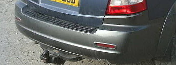

Колпакoff
Возник вопрос, взаимозаменяемы ли бампера?
Верхнее фото 2004 год - европеец.
Нижнее фото 2003 год - кореец.
Интересуют моменты по креплениям, посадочным размерам и всякие другие нюансы.
Может кто знает?

Колпакoff писал(а):взаимозаменяемы ли бампера?
Заменяемы.
Ставил на 2002 (корея) от 2005 года (европа)
Все до последней дырочки подошло. Даже цвет. :)
Разница только в наличии катафоток.
