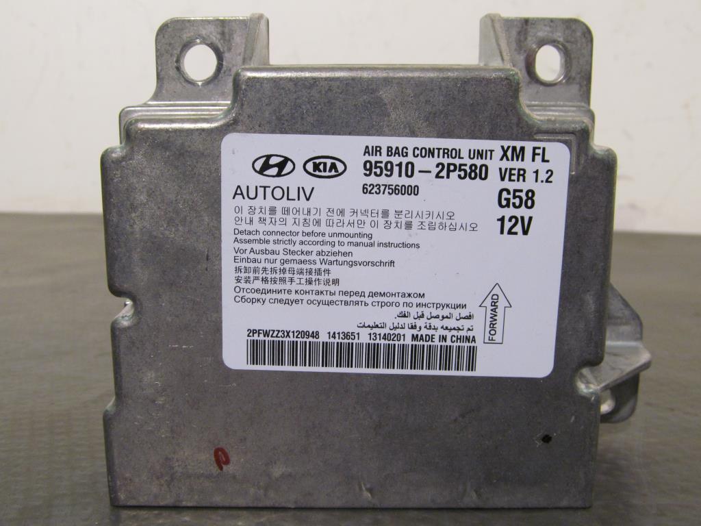

Сообщение 63Petrovich » 17 фев 2018, 18:06
В декабре закончилась гарантия, прошел ТО все в порядке и диагностика показала что машинка здорова и все хорошо. Однако в конце января загорелся чек (беременный человек), неисправность в системе безопасности. К дилеру на диагностику, приговор умер блок управления подушками безопасности. Новый от 20 и выше тыс руб. В сервисе посоветовали приобрести на разборе и установить. Однако будет работать блок который уже сработал при аварии они не в курсе? До сегодняшнего дня найти блок не могу, нужен с маркировкой 95910-2Р580. Может кто сталкивался с такой проблемой, ремонтируются эти блоки или нет, а если ремонтируются то где. ПОМОГИТЕ!!!!

Всем доброго вечера. Блок вроде бы нашел в Москве, но он сработавший. Нужна прошивка блока после срабатывания подушек. Где это можно сделать в Самаре, подскажите

Сообщение Горький70 » 24 фев 2018, 14:24
с начало надо родной посмотреть, в 90% они оживают.

Сообщение TarZaN63 » 24 фев 2018, 20:47
Скорее всего не блок умер, а шина в рулевой колонке перетерлась. Электрик тебе нужен ооооочень толковый. Самарские диллеры любят выносить не самый очевидный, но самый дорогой диагноз. А по факту, можно отделаться меньшей кровью. Практика это показывает с 98-стопроцентный результатом.

Сообщение Горький70 » 28 фев 2018, 14:33
Нет там часто вылетает "внутренняя ошибка блока" ОД ни чего сделать не могут. Вот такая болячка у этих блоков. Их просто почистить и все.

Сообщение Горький70 » 01 мар 2018, 10:24
Да ща это запланированное старение на всех машинах. На той же бехе 50 замыканий и фары не горят, Ц/З не работает. Блок под замену у ОД, а если почистить то еще 50 считать будет. У новых вагов рулевая целиком, у тойоты датчики положения руля. Короче у каждой марки и модели есть свои болячки.

Сообщение 63Petrovich » 24 май 2018, 08:19
Все тревоги оказались напрасны. Все дело оказалось в отошедшем проводе на массу с самого блока, и по этому он выдавал ошибку. Все вскрылось при съеме блока. В итоге массу прикрутили, ошибки скинули 1500 р цена вопроса.
