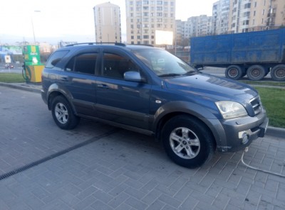

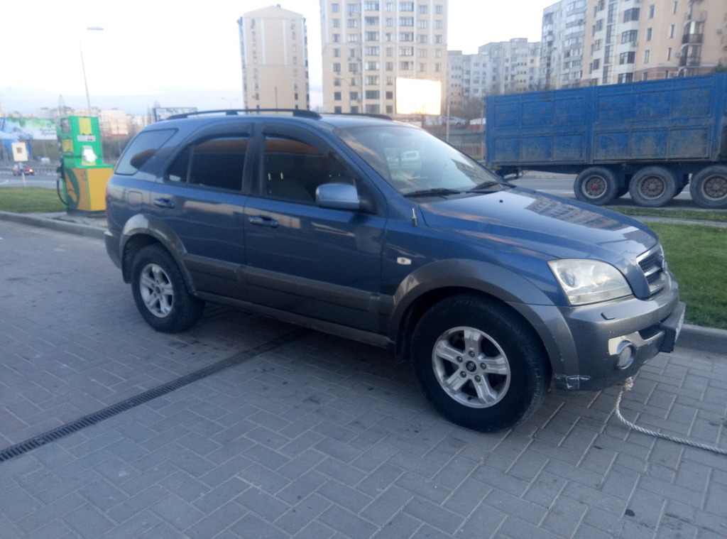

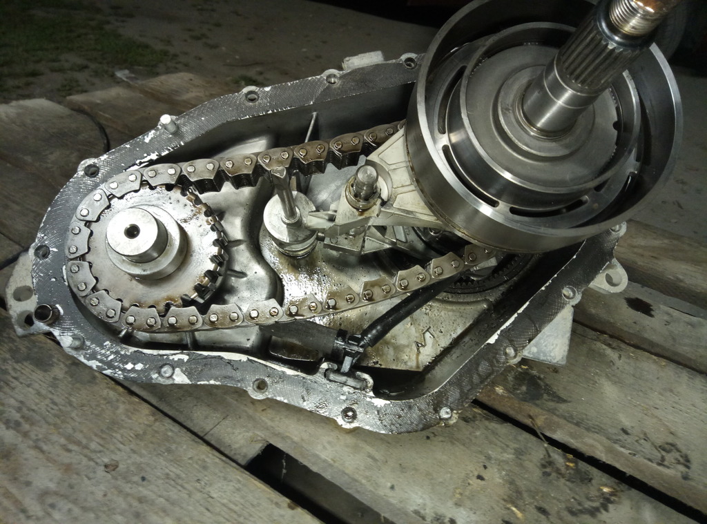

Всем привет! Давненько не отписывался на форуме, хотя читал регулярно. Вот на днях стал обладателем уже третьего в своей жизни Сорика. Брал с неисправной раздаткой, до дома доехал на шнурке. По итогам разбора выяснилось, что в раздатке почти не оказалось масла! Вообщем пока пытался ехать своим ходом, там всё поплавилось. Восстановлению не подлежит. Подскажите, где взять раздатку Б/У Парт-тайм АКПП (47300-3С110) ?
Клубный трос разорван трижды, в следствии наезда!

Technik200 писал(а):Всем привет! Давненько не отписывался на форуме, хотя читал регулярно. Вот на днях стал обладателем уже третьего в своей жизни Сорика. Брал с неисправной раздаткой, до дома доехал на шнурке. По итогам разбора выяснилось, что в раздатке почти не оказалось масла! Вообщем пока пытался ехать своим ходом, там всё поплавилось. Восстановлению не подлежит. Подскажите, где взять раздатку Б/У Парт-тайм АКПП (47300-3С110) ?
Вообщем заменил я раздатку на Б/У. Брал здесь (ZipAutoGrad) за 10000руб., всё работает хорошо. Посему есть старая раздатка под разбор, может кому надо, обращайтесь.
