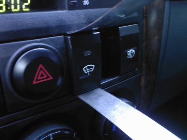

FRUKT писал(а):Кнопки очень сложно вытащить не снимая боковые накладки под дерево, можно защёлки на кнопках поломать и искурочить панель в которой они стоят.
dimakol писал(а):но говорят это можно сделать хотя я пробовал достаточно тонкую металлическую линейку. Но, увы...
И это можно сделать, но с помощью двух металических линеек...

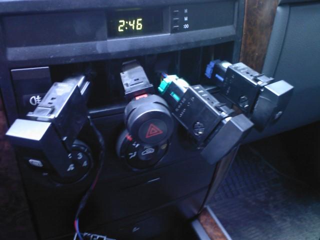

Тяжелее снять кнопку аварийки, она прикрыта крышкой
Изучив рисунок легко догадаться куда чего засовывать что-бы снять эту крышку.
В ИТОГЕ:
А вообще достаточно снять обе заглушки от обогрева сидений (у кого его нет), а дальше пальчиками все легко снимается.
Сама лампочка
