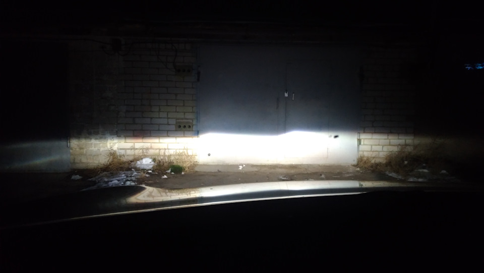

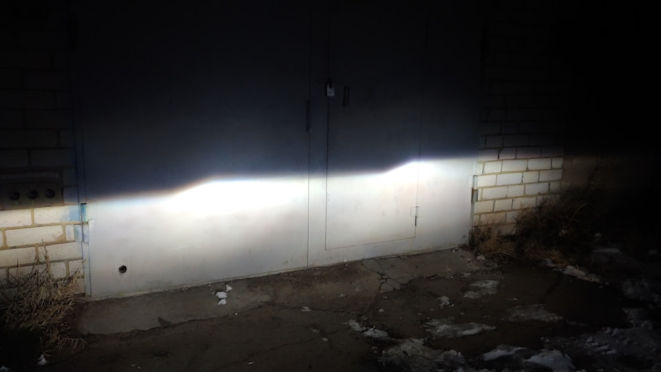

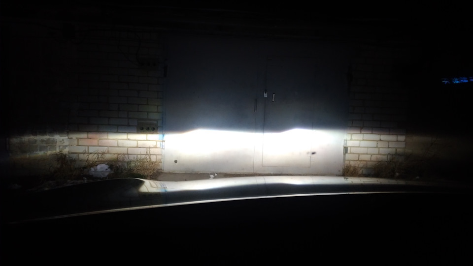

Народ , совет нужен :
Знакомый установил ксенон на сорика 11 года в штатную линзу ( галоген )
Подскажите пожалуйста световая граница нормальная или что то не то ?
думаю тоже установить , но терзают сомнения . Фото прилагаю .

Сообщение rotenflecke » 30 ноя 2017, 15:21
[user]Vikhr'[/user] писал(а):в штатную линзу
блин, не стремно? ПТФ можно хотяб вырубить, а без фар ночью не поедешь...
граница по свету вроде норм, но мне кажется высоковато и в нижней части слабо освещает - я бы ниже опустил

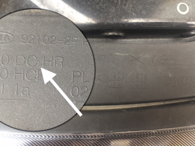

Сообщение rotenflecke » 01 дек 2017, 09:39
[user]Vikhr'[/user] писал(а):данная фара
DC HR - это вродь ближниий ксенон дальний галоген
но еще корреткор и омыватель нужны )) корректор хрен проверишь, а омыватель должнобыть видно (даже если он не рабочий) 8)
