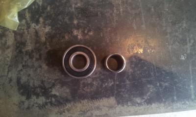

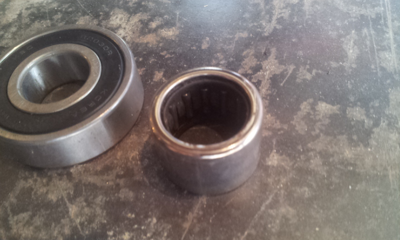

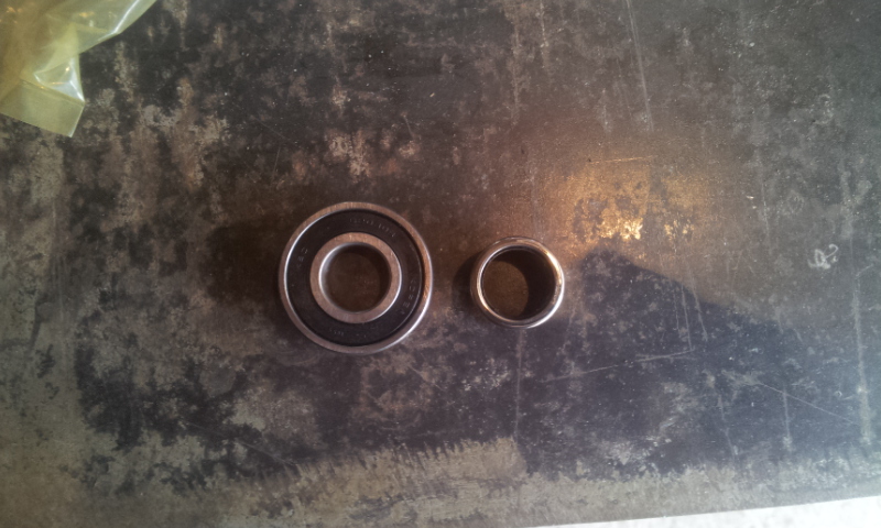

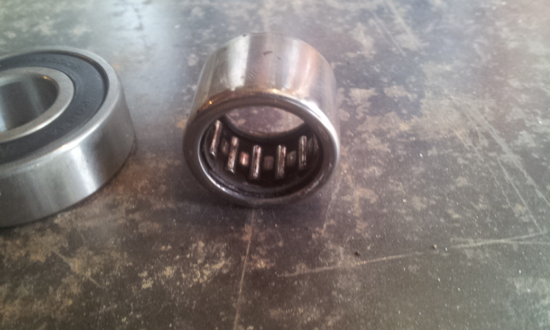

Как так бывает?
По ВИНу бьется тот что на фото слева, а стояло то что справа %) а подшипника, который слева нет в отдельной продаже :evil:

Re: Как снять раздатку с механики?
Сообщение Gubkin » 26 июн 2014, 15:09
[user]Diesel'ok[/user] писал(а):а подшипника, который слева нет в отдельной продаже
ты хотел сказать, что нету в продаже того что справо ? %)

Сообщение Diesel'ok » 26 июн 2014, 16:19
Сань, есть подшипник.... забыл размер %) в общем он такой же по диаметру но выше на 7 мм..... как я потом выяснил, он спокойно войдет в маховик. Так как между коленвалом и маховиком достаточно места и первичный вал КПП имеет примерно 5 мм запаса для посадки подшипника.
Но есть еще один подшипник, он такой же по высоте, но на 1 мм больше в диаметре. Нужно разтачивать маховик. И все встанет без проблем :wink:
P.S. Люблю когда есть из чего выбрать :lol:
