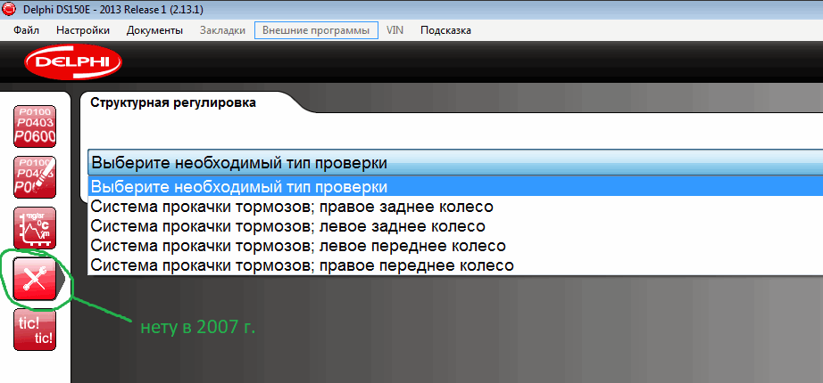

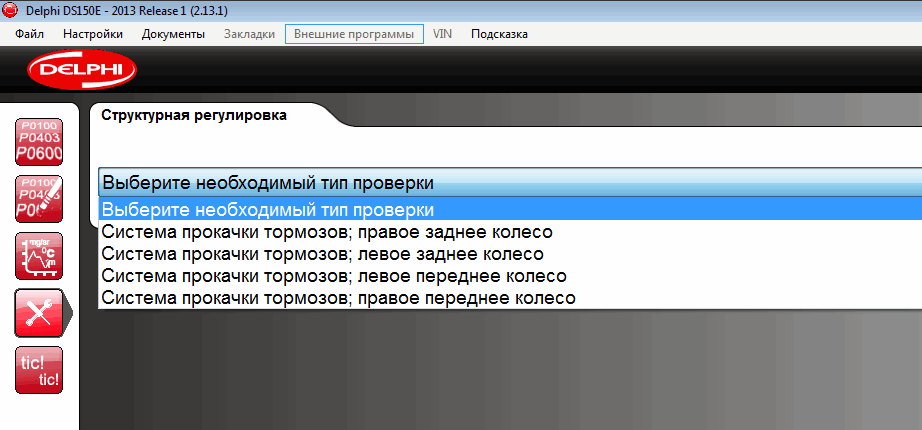

В теме несколько раз обсуждалось применение ПО Автокома, Делфи, Cascade для замены тормозной жидкости. Есть ли тут те кто на деле пользовался данными ПО и успешно с его помощью заменил тормазуху? Расскажите подробнее как вы все делали?
Сегодня подключал Автоком к моему авто 2007 г.в.
Так вот, если в Автокоме указать авто 2007 г.в., то в меню АБС будет отсутствовать иконка с "отверткой и ключом" которая подразумевает функцию прокачки каждого контура, как указано в этом посте Тема: Как производится замена тормозной жидкости?.
Если же я выбираю в Автокоме 2006 г.в., то иконка с "отверткой и ключом" появляется, но при запуске функции прокачки вылезает ошибка (что-то там невозможно). Отключил Автоком и пошел с cascade Тема: Диагностика программой Cascade.

Для рестайла, в автокоме нужно выбрать профиль автомобиля Hyundai SantaFe 2007 (возможно и другие г.в. подойдут, но т.к. у меня 2007 г.в., я выбрал его). Далее заходим в это меню и прокачиваем:
Прокачивал по схема ЗадПрав-ПерЛев-ЗадЛев-ПерПрав:
1. Откачал старую жижу из бачка.
2. Наполнил бачек новой жижей.
3. Надел на сливной штуцер прозрачную трубку (использовал капельницу из аптеке за 17руб.).
4. Чутка ослабил штуцер пока тормозная жидкость еле-еле не начала сочиться.
5. Запускал автоком: сначала жужит насос АБС а после начинают работать его клапана и жидкость порциями выходит из тормозной магистрали.
6. Повторил п.5 три раза с паузами 30 сек. (что бы не перегреть насос). После 3 раз жижа пошла почти новая.
7. Закрутил сливной штуцер.
8. Автоком убрал в сторону и прокачал эту же магистраль педалью тормоза (2-3 раза для своего успокоения).
Эту процедуру проделал для каждого колеса. Сначала автокомом выгнал старую жижу из блока абс, а после педалькой выкачал из тормозной магистрали остатки старой жижи.
По ощущениям тормоза стали лучше, педаль стала не такой ватной. Залил TRW ESP DOT 5.1. Старая жижа была очень темная.
