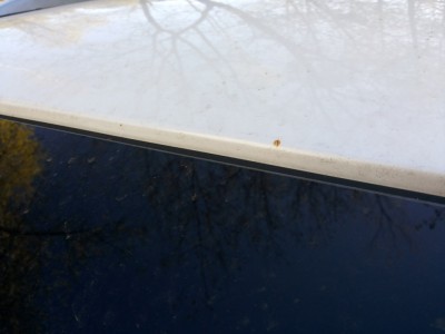

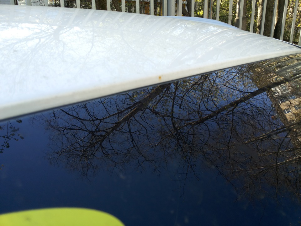

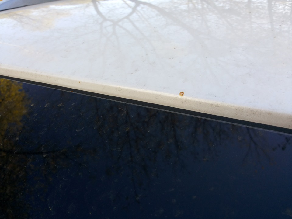

Собственно есть множественные жуки по кромке крыши над лобовым стеклом.
Есть ли первопроходцы и насколько жестока эта процедура покраски?Стекло ведь надо срезать,рейлинги,потолок снимать и т.д.?

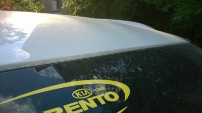

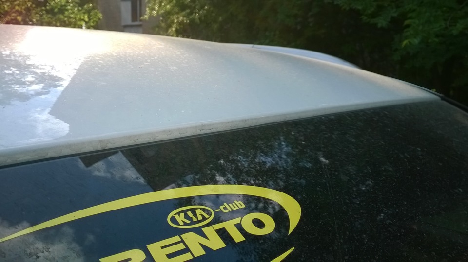

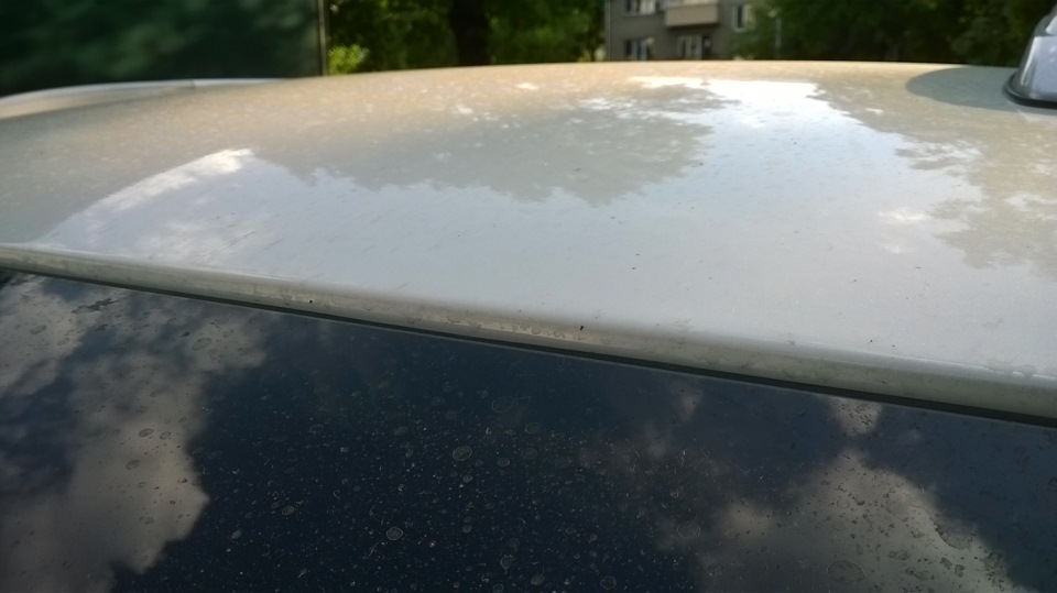

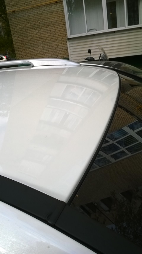

Сообщение Talik » 14 июн 2016, 10:25
Vlad1 писал(а):закинь подробные фото
Подтеков?
Короче вот что было, и стало, подтеки не видно из-за грязи :)

Сообщение Talik » 14 июн 2016, 22:06
Только срезая. Ее потом заказывает ОД, ну или кто будет делать . Она одноразовая, называется молдинг ветрового стекла.
