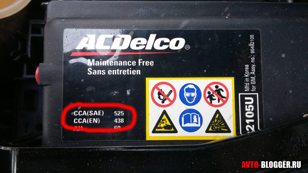

1) Я думаю первый делом надо проверить аккумулятор. И да, то что он новый не говорит о его исправности! На другой машине у меня новый также глючил, в итоге вердикт - слабый пусковой ток. У автомобильных аккумуляторов, как многие заблуждаются, не два важных параметра, а три! 1 - вольтаж [В.], 2 - ёмкость [Ah], 3 - пусковой ток [EN/SAE]. 4-ым параметром можно считать год выпуска, он тоже не менее важен. 5-ым габариты, но это совсем уже мимо темы.
2) Вторым делом надо проверить клеммы/проводку. Это болезнь наших авто. Они дико окисляются.
3) Третьим - лезть в стартер...
Обозначение пускового тока. EN - страны Евросоюза, SAE - Америка.
