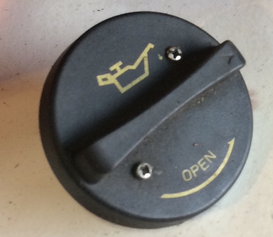

У меня всё закончилось прокручиванием « трещётки» на маленькие саморезы , сверлил крышку тонким сверлом , два по краям ручки чуть ближе к середине , семь лет уже

Сначала , чтобы открутить, а потом видишь, что так надежней

Пилот410 писал(а):два по краям ручки
Фото в студию! :Yahoo!:

Фото пришлось урезать , нэлэзэт
