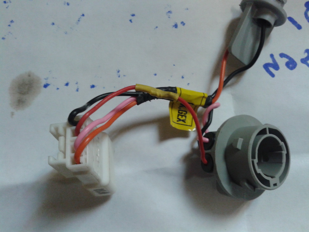

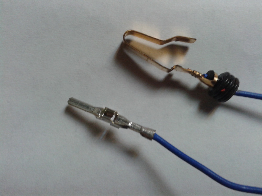

Поискал по форуму, ничего не нашел, решил написать. Менял лампочку заднего хода и наткнулся, что в фонаре двери стоит двух контактная лампа, но контакта с проводом нет. Колодка которая подходит к проводке фонаря, там оказывается есть провод для стопа. Поехал на разборку купил от какой то машины от заднего фонаря проводку, соответственно посмотрел, есть ли там нужные контакты. Работа заняла пол часа на оба фонарь, с учетом вытаскивания из купленной проводки, перекура и вставить в патроны машины.никакие провода резать не надо, все становится в штаны места. Теперь стопы горят и на двери. Такую же процедуру делал и на сиде вагоне, только там пришлось врезаться. Если нужны фотки выложу.Не знаю как видео добавлять,вот ссылка что получилось
https://www.youtube.com/watch?v=RPhPmPE ... e=youtu.be
вот такой провод нужен на каждую сторону
вставленный красный провод,которого не хватало

И мои пять копеек в данной теме. В выходные проезжал мимо Южного порта. Зашел и приобрел круглый патрон (аналогичному на фото но с двумя контактами) за 150 руб. и два плоских контракта в прямоугольную фишку за 50 руб. В итоге затраты 200 руб. Проводка как на фото (прямоугольная фишка + два патрона + три провода) на EXIST стоит в районе 1400-1600 руб. Единственный момент пришлось поработать надфилем 5 минут (т.к. плоский контакт чуть шире отверстия куда он вставляется) и паяльником (припаял провод от изогнутого контакта для лампы к плоскому контакту)

Lelikkk писал(а):Проводка как на фото (прямоугольная фишка + два патрона + три провода) на EXIST стоит в районе 1400-1600 руб.
Если покупать в EXIST то получается не бюджетно, но есть АВИТО и разборки. Я купил на авито разбитый задний фонарь с проводкой за 200руб. На оба фонаря достаточно одной проводки + нужен один патрон. Один провод (пин - контакт) в проводке есть. Второй надо сделать, из проводки берем пин с проводом, из патрона берем контакт с проводом и соединяем.

какие-то патроны ищете, мне вон Roman-Andreich взял у ОД в отходах патрон, вытащил из него усики и вставил в мой :D, все, завод :)

Как говорится, лучше поздно, чем никогда, занялся стопами :D
Как отсоединить белую фишку от корпуса фонаря для вставки в нее отсутствующего пина, не сломав черный пластик на котором она держится? Тянул, что уже крышка багажника закрывается, а фишка не слазит.Крепления у корейцев всё-таки через *опу сделаны в основном.

Ramb писал(а):planetsky
где там белая фишка? или ты про фишку доп сигнала на крышки?
именно, первое фото в теме, белый разъём, он держится на защелке на корпусе фонаря крышки багажника, не хочет сниматься
