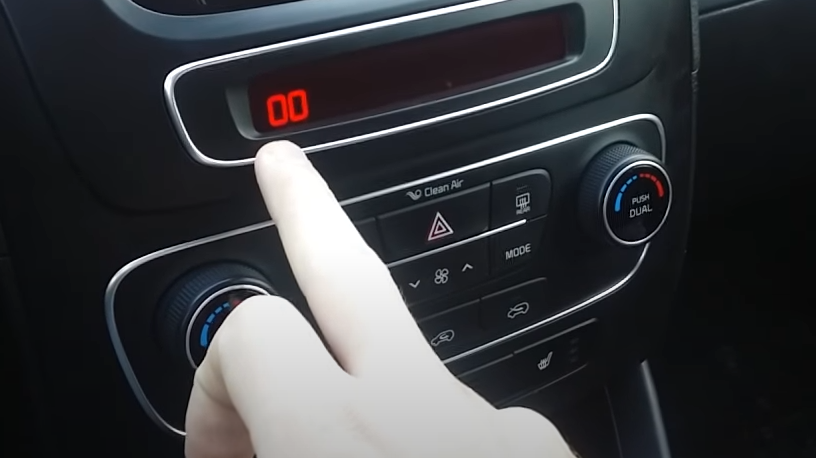

Прошу у Вас помощи в решении данной проблемы, а именно: При включении кондиционер вместо холодного дует теплым воздухом!
Я вообще редко пользуюсь кондиционером, с утра на работу по холодку как говорится, а вечером просто с открытыми окнами (редко включаю кондей)
Вчера ехал в обед, за бортом +34, закрыл окна, включил кондей и место холодного дует теплым воздухом!
Позвонил на СТО ОД. Вечером приехал, сделали диагностику, говорят не хватает 400 грамм фреона в системе. Откачали фреон, ваккумировали, закачали фреон, (добавили масло с какой-то зеленкой, проверить нет ли утечки газа), 12.07.2022 г. с утра еду к ОД. Было еще предположение, что нужно снять и промыть все радиаторы (хотя на просвет они вроде чистые), но тем не менее поеду к ОД, пусть смотрят на утечку и снимают на промывку все радиаторы.
После добавление фреона поехал домой, климат был на минимум, дул холодный воздух. Через 5 минут выставил на 21 градус, и что Вы думаете, опять вместо холодного дует теплым воздухом! (и дальше ставь хоть минимум, хоть 18, 21, 23, все равно дует теплый воздух)
Подскажите что с кондем и в какую сторону копать?!
При самостоятельной диагностики, показывает 00!

EDCS
что то с заслонками, не понятно почему диагностика по 00 показывает, видимо слетела заслонка, а мотор жив
