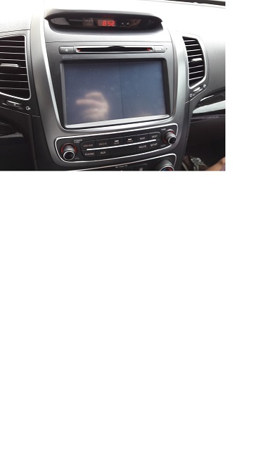

Всем здравствовать! Не хочу заводить новую тему,вижу,что проблема на слуху..
У нас тоже самое, машина 2014 года, дважды с момента покупки по гарантии меняли головное устройство. Каждый раз "умирало" однотипно. Перезагружается каждые 2-3 минуты, остается на логотипе и одной радиостанции, на кнопки не реагирует, камера заднего вида отображается. В момент перезагрузки пропадает питание в прикуривателе и USB гнезде.
А в этом году оно умерло через несколько дней после окончания гарантийного срока.
Дилер говорит, что машина снята с производства и поменять ГУ сложно
Подскажите, как узнать маркировку,артикул или серийный номер, чтобы поискать замену? И реально ли это вообще? Может кто менял и даст наводку на продавца проверенного? Выглядит головное так

Сообщение AndrewB » 13 сен 2020, 09:37
MURLIK
Тема: Штатное ГУ с навигацией (MTXT900XM). Это тема про ваше ШГУ. Скажу сразу, что цена на новую не обрадует, но есть варианты замены, изучаем здесь Тема: ГУ на штатное место Kia Sorento XM F/L.
Как же я рад что в последнее время перестали ставить Мотрекс) Намучался на первом авто, зато на втором полная свобода выбора для замены
