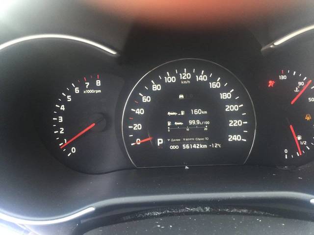

Доброго всем дня!
Может кто то встречался с такой проблемой?
На приборной панели пропадает полностью индикатор коробки (D,P,R,N)
и машина начинает тупить!
Глушу машину,завожу индикатор появляется и машина едет нормально!
На фото стоит P

Почитать ошибки надо... Похоже на то что ингибитор отказал
Добавлено через 38 секунд:
Если он... То это не дорого и просто меняется

За что он отвечает?
И где он находиться?
Это было раз 5,в морозы

Это датчик положения селектора АКПП, стоит на коробке и показывает электронике в каком положении коробка: P, R, N, D. Поищите поиском по запросу "ингибитор". Вот одна из тем: Тема: Толчки АКПП при снижении и наборе скорости
