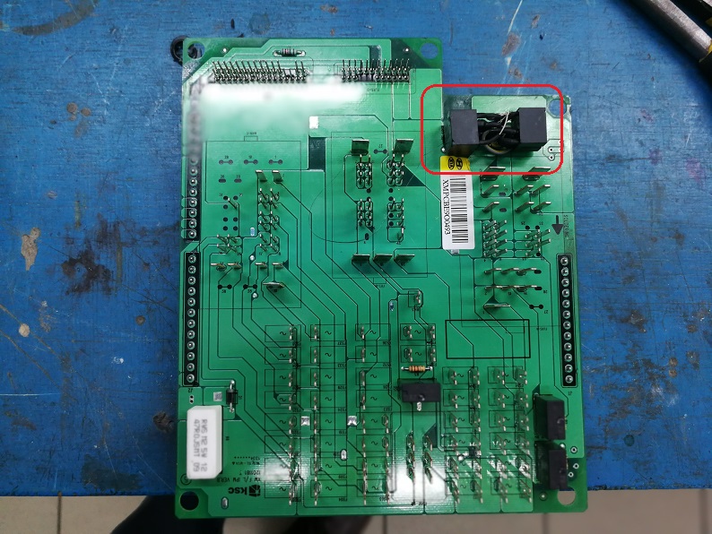

Сообщение PDI80 » 04 ноя 2018, 19:19
При похолодании возникла проблема, стал глючить центральный замок. После продолжительной стоянки ЦЗ не открывает ни с сигнализации, ни с брелка, замок открыть можно только ключом. Когда пытался открыть ЦЗ с переключателя на двери, то слышал щелчки в блоке управления, снизу слева руля. Когда машина прогревается, то ЦЗ начинает работать и на открытие и закрытие. Почитав информацию в интернете, понял что проблема в рыле открывания, которое находится в блоке управления, слева от руля. Поехал в сервис, где устанавливал сигналку(спасибо им большое) и там было решено "колхозить", чтобы решить проблему. Вытащили микросхему, срезав верхушку рыле на открывание(они подписаны) увидели, что подгорели контакты. Было принято решение вместо штатных рыле установить рыле от сигнализации, в ом числе сразу поменял рыле на закрывание(на всякий случай). Все запаяли обратно, теперь все работает штатно. Если кому нужно рабочее рыле на открывание/зарывание, то обращайтесь.

Сообщение Сергей СС » 25 дек 2018, 21:08
PDI80 писал(а):При похолодании возникла проблема, стал глючить центральный замок. После продолжительной стоянки ЦЗ не открывает ни с сигнализации, ни с брелка, замок открыть можно только ключом. Когда пытался открыть ЦЗ с переключателя на двери, то слышал щелчки в блоке управления, снизу слева руля. Когда машина прогревается, то ЦЗ начинает работать и на открытие и закрытие. Почитав информацию в интернете, понял что проблема в рыле открывания, которое находится в блоке управления, слева от руля. Поехал в сервис, где устанавливал сигналку(спасибо им большое) и там было решено "колхозить", чтобы решить проблему. Вытащили микросхему, срезав верхушку рыле на открывание(они подписаны) увидели, что подгорели контакты. Было принято решение вместо штатных рыле установить рыле от сигнализации, в ом числе сразу поменял рыле на закрывание(на всякий случай). Все запаяли обратно, теперь все работает штатно. Если кому нужно рабочее рыле на открывание/зарывание, то обращайтесь.
Нужно реле.У меня проблема не открывает Ц.З.Нужно минут десять нажимать на открытие-закрытие,чтобы открыть.И где эта плата находиться?Слева от руля или под капотом?

Сообщение Yugin » 25 дек 2018, 21:18
NEC EX2 там стоит
Вроде очень известный производитель .И модель реле тащит 30 А . Почему они летят ? Бюджетная серия походу .

Сообщение Сергей СС » 26 дек 2018, 19:11
NEC EX2 там стоит
Вроде очень известный производитель .И модель реле тащит 30 А . Почему они летят ? Бюджетная серия походу .[/quote]
Спасибо за информацию.На алиэкспрессе нашёл за 283.23+53р. доставка.Правда 60 дней ждать.А кто знает какой отвечает за открытие,какой за закрытие?

Re: Глючит реле закрытия дверей
Сообщение Yugin » 26 дек 2018, 20:09
Можно по паспорту от реле ,записав размеры ,заказать другой бренд .Omron рублей за 900 купить -пожизненно будет служить .
Сообщение san san » 28 дек 2018, 20:23
у меня релюшки меньше намного...
Сообщение AndrewB » 20 авг 2020, 07:10
Доброго времени суток!
Началась та же проблема, не открываются двери после постановки на охрану. Вопрос к тем кто менял реле. Какие конкретно из NEC EX2 стоят? Есть два варианта, EX2-2U1S и EX2-2U1J. Или они вообще разные на открытие и закрытие?
