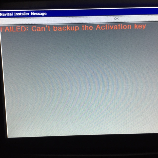

PUNTOS писал(а):Здравствуйте, подскажите пожалуйста, возможно ли что то предпринять собственными силами;
Несколько дней назад произошла проблема с навигатором и ГУ выдало ошибку :
Ну чисто теоретически можно попробовать переименовать (не удалять, а именно переименовать) папку MAP на нанде, и попробовать установить навител заново. Хуже точно не будет.
А вообще да, лучше в сервис.

Добрый вечер. Сегодня "внезапно" активировалась кнопка setupe и я воспользовавшись моментом переустановил ПО ГУ. Всё прекрасно установилось - все кнопки активны, кроме MAPS, по прежнему выдает ошибку. Но появилась возможность переустановить Navitel, и сразу ошибка с ключом ...
Пожалуйста подскажите, как восстановить работоспособность.
Спасибо,
С уважением,
Вячеслав

Говорил же, сначала ПЕРЕИМЕНОВАТЬ папку "МАР" и только потом пробовать переустановить. Это надо было сделать потому, что у вас сбойные сектора на нанде и после этого навител бы не пытался писать в них, т.к. они были бы заняты. А так при установке он сначала удаляет их содержимое, а потом пытается писать. Ну вот и результат. Теперь точно в сервис.

112-я ошибка сообщает о недостаточности места на модуле памяти. Возможно - если каким-то диким способом умудрились включить запись трека. либо дохнет память. Заходим в винду смотрим свободное и занятое место. по результатам - принимаем решение. либо переустановка Навител (предварительно чутка места освободить на НАНДе, либо в сервис на замену)

PUNTOS писал(а):Добрый вечер. Сегодня "внезапно" активировалась кнопка setupe и я воспользовавшись моментом переустановил ПО ГУ. Всё прекрасно установилось - все кнопки активны, кроме MAPS, по прежнему выдает ошибку. Но появилась возможность переустановить Navitel, и сразу ошибка с ключом ...
Спасибо,
С уважением,
Вячеслав
Так же было, нашел ключи родные и переустановил Навител заново и все заработало.
