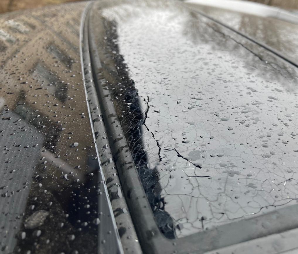

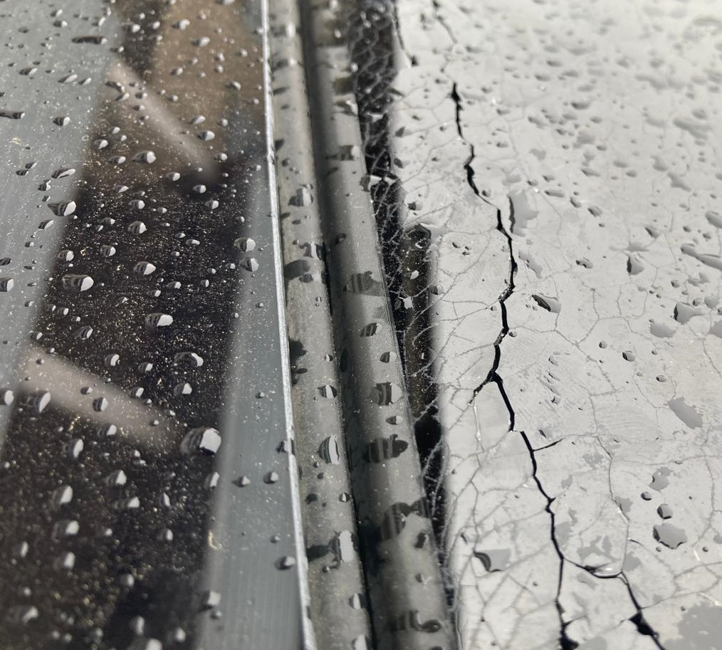

Всем доброго дня! Сегодня заметил, что потрескалась часть крыши между лобовым стеклом и панорамным люком. Всегда думал, что там металл, а сейчас кажется что стекло... Кто знает, что случилось?

ВВЛ писал(а):Всем доброго дня! Сегодня заметил, что потрескалась часть крыши между лобовым стеклом и панорамным люком. Всегда думал, что там металл, а сейчас кажется что стекло... Кто знает, что случилось?
Судя по характерному рисунку трещинок, это у тебя закаленное стекло. Попал камушек (или что другое), вот оно и лопнуло. Ищи достаточно глубокую выбоену от камушка. Оттуда трещины и пошли.

https://www.elcats.ru/CImage.ashx?Path= ... Height=600
Оказалось этот элемент называется панель панорамного люка, на экзисте предлагают за 58 т.р. Есть варианты около 20 т.р. Буду думать какой вариант лучше...

Ахренеть цены. Это стекло плоское или гнутое?

Сообщение ВВЛ » 03 апр 2024, 04:28
гнутое

Если после замены этого стекла покрыть его бронеплёнкой, выдержит ли она попадание такого же камушка?

ВВЛ писал(а):Если после замены этого стекла покрыть его бронеплёнкой, выдержит ли она попадание такого же камушка?
Камень камню рознь, конечно. Но в любом случае наличие пленки защитит стекло в какой-то степени. Обратись к тонировщикам. Они как правило и фары предлагают "бронировать", и переднюю кромку капота. Вот такую же пленку они тебе и на это стеклышко наклеют.

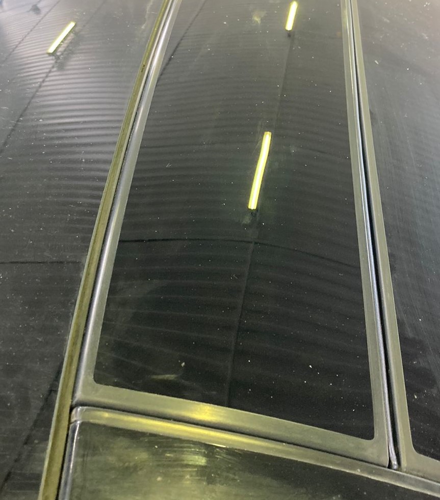

В общем поменял разбитую панель. Заказал из Москвы за 30тр плюс доставка СДЕКом 4 тр плюс замена 2 тр. Ещё хочу забронировать, около 2 тр будет.
