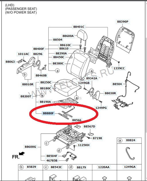

Сообщение WWL5 » 08 фев 2019, 16:31
И я сюда черкану,ничего похожего не нашёл.Если есть,перекиньте.
Не знаю в чём дело,в сиденье или нет.Проблема в следующем.Встаёт человек с пассажирской сидушки,соответственно отстегнувшись.Я начинаю движение, а пикалка начинает верещать,что не пристёгнут пассажир.А там и нет никого.И блямкает. зараза,и блямкает.Может и просто так начать предупреждать,даже,когда никто и не садился.Чего такое?Внутри чего-то раздавилось?

В поджопнике пассажирского кресла находиться датчик присутствия попы. Похоже он просто сдох. Можно попытаться отключить, но сработает ли вслучае дтп пассажирская пожушка - вопрос.

По моему вину выдает номерок Hyundai/Kia 88880-2P400

По номеру бьётся Концевой выключатель подушки безопасности.

Все обзывают по разному. В другом магазине: КОВРИК УСТРОЙСТВА НАПОМИНАНИЯ О НЕПРИСТЕГНУТОМ РЕМНЕ БЕЗОПАСНОСТИ В СБОРЕ-ПЕРЕДНЕЕ СИДЕНЬЕ

Плюсану, названия в каталогах иногда вводят в ступор! По схеме вроде оно

Значит сидуху снимать и разбирать.
