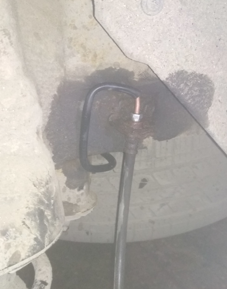

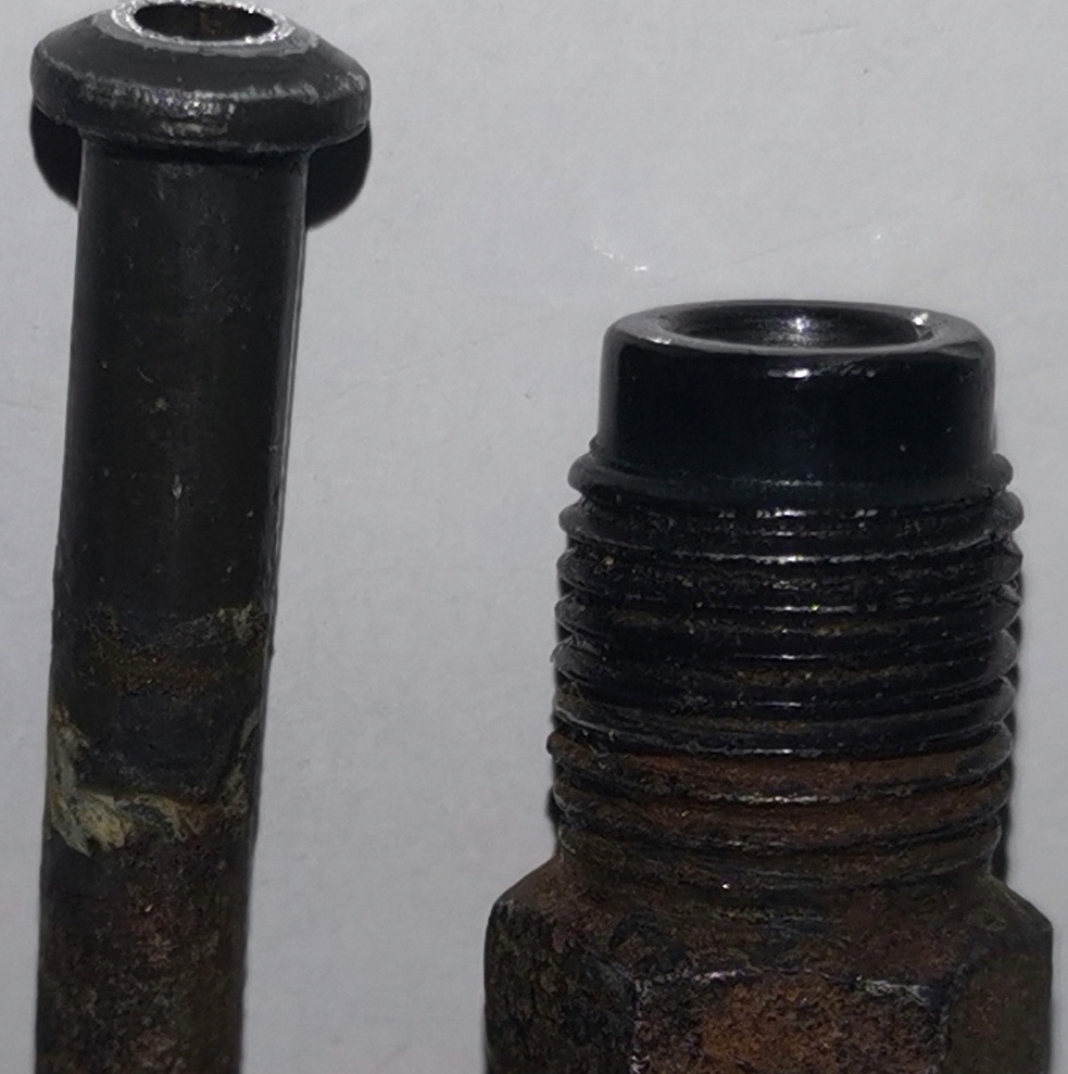

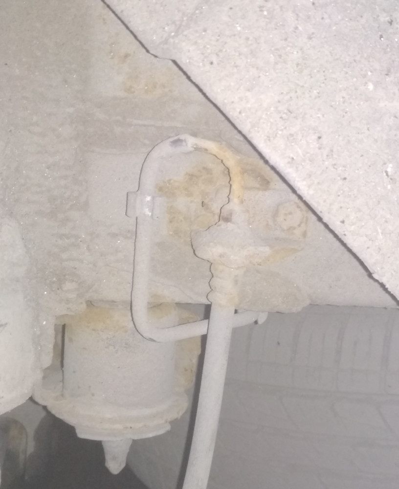

Ещё в прошлом году обратил внимание на коррозию тормозных трубок в задних арках, но потом забыл. Но на днях встретил на эстакаде владельца Тойоты с большими глазами, который вертел в руках тормозную трубку, рассыпающуюся в руках. И машина то не старая вроде у него:shock:
Короче, перспектива ездить и ждать, когда пропадут тормоза, покоя не дала))). Поехал сделал медную врезку в оплетке. Как я понял, трубки не закрывают оплеткой до самого штуцера (и на заводе в т.ч), потому что в этом месте трубка обжимается хватательной частью инструмента для развальцовки. Штатные трубки на остальном протяжении в идеальном состоянии. Вскрытие и мои замеры показали, что коррозия прогрызла 30-40% толщины стенок трубки. Еще походили бы, но ну его... Если судьба позволит еще брать новую машину, буду смотреть обязательно трубки у штуцеров и защищать от корозии.
Так что, товарищи, пора смотреть это место и на XM FL
стало
было

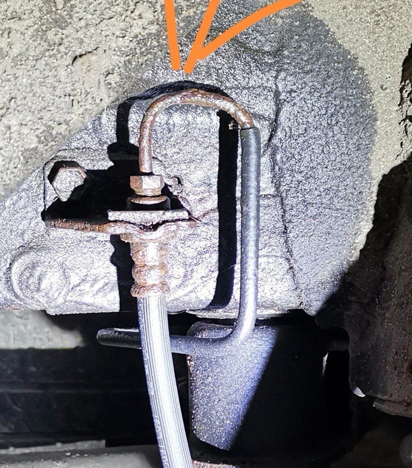

Всем привет. Потекла трубка тормозная правого заднего колеса в арке, на сгибе, недалеко от тормозного шланга. Кто сталкивался с ремонтом - поделитесь, где заказывали? Пишут, что из медных трубок как-то делают.. Какие сложности, на что обратить внимание
Добавлено через 6 минут 19 секунд:
Здесь потекло

Андрей.л писал(а):Добавлено через 6 минут 19 секунд:
Здесь потекло
Вот-вот. Обратил внимание на эти места при первой же смене резины. Нехорошо собакоеды сделали. Получается, что вся тормозная трубка по всей своей длине обтянута в термоусадку, которая защищает ее от коррозии. При этом оставлен маленький кусочек без этой термоусадки. В колесной арке. Под "пескоструем". Специально, чтобы там она и сгнила.
Мажу периодически эти места антикором.

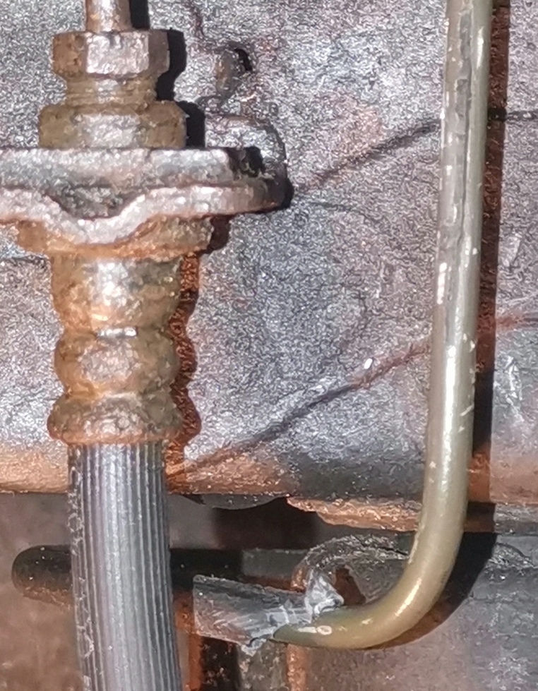

Сообщение Андрей.л » 19 ноя 2023, 10:13
Разобрался. У дилеров трубок в наличии 1 шт по России - 5 т. р. + 3000 за замену. Буду делать из медной трубки - цена примерно 160 руб за метр. В продаже есть штуцера хорошего качества польской фирмы WP 30 руб за шт, и соединительная муфта - 150-300 руб за штуку. Заказал инструмент для резки и развальцовки трубок и запчасти. Как всё придёт буду делать. Уже отрезал сгнивший кусок трубки и снял немного пластиковую оболочку - трубка по виду в отличном состоянии. Буду её вальцевать и наращивать кусок медной трубки. Если получится - сразу и другую сторону.
Добавлено через 7 минут 54 секунды:
Вальцовка у нас Грибок, диаметр трубки 4.75 мм
Добавлено через 7 минут 44 секунды:
И просьба к модераторам убрать сообщения выше от Gnomus с каталожными номерами - вводят в заблуждение - у него в профиле машина Соренто BL
Добавлено через 18 минут 35 секунд:
Denis_Vladivostok писал(а):
eval737 писал(а):Мажу периодически эти места антикором
Не было печали... надо у себя посмотреть тьфу-тьфу-тьфу
Лучше наверное заранее заменить. Я вроде тоже смотрел. Вечером загнал в гараж - всё нормально. Утром выезжаю - педаль мягкая. Обернулся - на полу в гараже сухо., в тормозной бачок заглянул - норма. Проехал потихоньку метров 200,понажимал тормоз - не улучшилось, начал осматривать и увидел потёк,и бачок уже пустой. И обратно в гараж... А ехать срочно на дачу за 60 км через весь город и по трассе собирался... Хоть и планы обрушились, но я даже рад что так случилось
